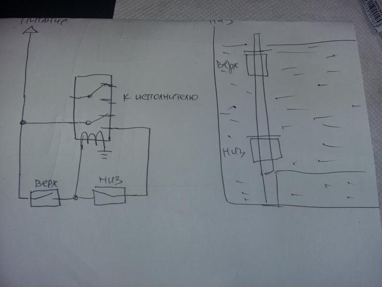

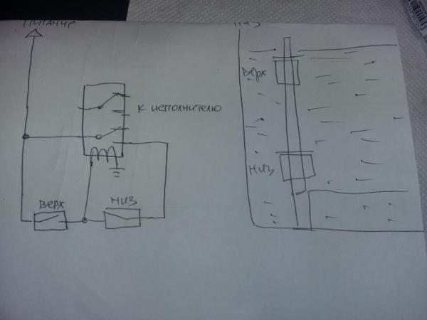

Так тут и ардуина не нужна - одно реле , два геркона и все

А может там вообще ардуина не нужна...

я видел в старом журнале Радио такую же схему насоса на трех  реле.
