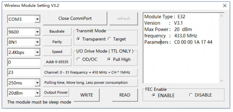

привет всем! кто то работал с такими модулями? пытаюсь передать буквы или цифры, на приеме непонятно что
может они сломаны?
скриншот прилагаю:
https://apf.attachmail.ru/cgi-bin/readmsg?id=15830814881121109689;0;1&exif=1&full=1&x-email=alex19980324%40mail.ru&rid=11283851719684664713121156232833571754

Сначала подключите свои ардуинки проводами и добейтесь получения того , что шлете. А потом подключите LoRa модули. А так  - классные модули .

Опишите , что вы делали с модулями - какие настройки , как подключили , чем питали и т.д?
По вашей информации  - скриншотам-  ничего понять не возможно.
Типа такого что-нибудь делали?

Подключал через программный uart порт, rx/tx
Питал от 3,3в ардуино
настройку производил, отправлял 6 байт соответствующих(в даташите посмотрел), настраивал одинаково
с помощью этой программы не делал, нет ttl программатора
пробовал передавать информацию в различных системах счисления, все равно приходит не то, что отправил
если Вы работали с ними, пожалуйста, напишите свой телеграмм или Вотсапп, для удобной связи, буду очень признателен, отправлю Вам более подробную информацию с фото и тп

А вас не смущает, что ваши модули могут отдавать до 20db в эфир, а вы питаете их от 3.3в ардуино? То есть от источника, который может отдавать не более 50мА. Запитайте нормально, тогда и продолжайте играться.

а ардуиной подключиться не вариант? обычный переходник TX-RX RX-TX от ардуины TX через согласователь уровней, можно и RX
как оно заработает без настройки модулей и их линковки

Мимо ваши знания об палатах Ардуино. Тем более китайских клонах. На плате 800мА может держать только по 5в, и то не долго. А напряжение 3.3 обеспечивается стабилизатором, встроенным в микросхему-мост UART-USB, и не обеспечивает более 50мА, а на некоторых модификациях плат, в зависимости от моста, и того меньше.
Кстати да, выше заметили. А вы уверены, что I/O ваших модулей толерантны к 5 вольтовой логике Ардуино, ставили ли вы согласователь уровней между ардуино и модулем, или хотя бы резистивный делитель на TX ардуино?

Проверил через программу Настройки с официального сайта, оба модуля корректно отвечают и меняют конфигурацию
использовал ардуино как ttl преобразователь, так что думаю с делителем напряжения на Тх вариант отпал
питание пробовал использовать внешнее, не помогло

Покажите скриншот с настройками ваших модулей.
ОБОИХ МОДУЛЕЙ. ДВА СКРИШОТА.

держите 2 скринщота с настройками плат:
https://sun1-26.userapi.com/hsOzJi68soSZwluzgENWs0KQjCpeRJllFUQ42A/4myQaeKDxxU.jpg
https://sun1-18.userapi.com/7pUPevbIAGyAojuNnP0xcuSN5dCcEdP5Y2rUOA/ZD9yWV6X9mo.jpg
