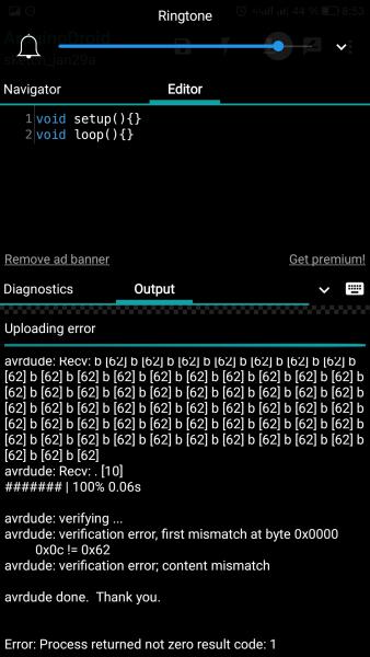

Есть Дуня Уно 3.0 , от дядюшки Ляо.
Перестала кушать скетчи.
И диодиками (rx tx) мигает. И пишет , что прошивка заехала. А только упорно не заезжает. Стоит там скетч, который раз в 100мс в порт циферки выдает. В общем хоть пустой скетч заливаю, хоть с программами. Один фиг эти циферки в порт шлёт.
Куда копать ?

лог успешной заливки пустого скетча публикуй.

Вот что выдает, когда с проверкой заливаешь

теперь тоже самое с компьютера и полный лог.

Arduino IDE 1.8.5 + UNO 3 шт+W10
С месяц баг. При заливке пишет что все OK. А на самом деле ничего не прошивает.
Помогает. Закрыть Arduino IDE, отключить UNO.
Подключить UNO, подождать пока определится. Запустить Arduino IDE.
Особенно глючит если исправляешь один и тот же скетч.
Теперь прописываю номер версии с выводом на LCD или в Serial, что бы видеть прошивается или нет
