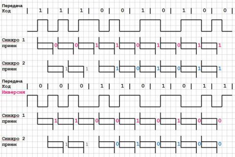

Удобный способ передачи данных. Требуется один информационный провод (+ общий). Может передаваться без постоянной составляющей ( по эфиру, трансформаторная связь, переполюсовка проводов). Синхро информация присутствует в каждом бите, в результате не критичен к стабильности скорости приема/передачи. Привожу реализацию тестовой программы ан AVR. Программа написана на МикроПаскале, учебный язык понятный всем. Передача и прием работают на одной плате ARDUINO UNO R3. Передача ведется на пином PD7, прием пином PD3 ( INT1), как бы две программы работают на одном кристалле, якобы двух задачность, так было проще отлаживать алгоритм — чем на двух платах ARDUINO. Надо ставить перемычку между пином PD7 и PD3. Скорость приема/передачи не высока = 520,3 бит/сек, легко повышается в 10 раз не переписывая ничего ( смена 3 констант ), при изменении настроек таймера еще в 5 раз ( уже до 25 000 бит/сек), а при написании обработчика таймера на ассемблере, можно повысить еще в 3 раза. Но мне надо было отладить алгоритм и на скорости 500 быт/сек, чисто технически мне было так проще. Самая сложная часть это прием, синхронизация и дешефрирование выполнено полностью на прерываниях таймера и INT, что позволяет работать и основной программе и не подвисать контроллер. Передатчик частично выполнен на прерываниях, при желании его также можно перевести в этот режим, а основная программа сможет заниматься чем то еще.
Алгоритм построен на знании с какой скоростью ведется прием/передача, не согласованность скоростей может достигать +-12,5%, что вполне устраивает при применении AVR без кварцевого резонатора, используя внутренний генератор. Можно алгоритм усложнить и приемнику рассчитывать скорость передачи бит и от этого плясать, но это в личных устройствах практически не требуеться, т. к. автор передачи и приема один и тот же товарищ.
Прием ведется по алгоритму, рассмотрим.
Каждый фронт ( любой полярности ) запускает время ожидания 0.75 периода передачи, попавший в этот промежуток времени следующий фронт пропускается, после окончания периода ожидания считывается значение на входе приемника и запоминается. Как видно на картинке зацеп синхронизации произойдет в любом случае, максимум с пропуском первых 2-3 бит. Причем прием и дешифрация могут получиться и в инверсном виде, зависит от того, как пришло от передатчика. Для разрешения данной коллизии я с начало передаю байт B11010111, где переходы из 1 в 0 и наоборот гарантируют захват синхронизации приемником, затем передаю синхро байт 0x55. При приеме этот принятый байт сравнивается с кодом 0x55 и 0xAA. Если он равен 0x55, то прием последующих байтов ведется без изменений, если он равен 0xAA, то значит прием инверсный и все последующие байты данных надо инвертировать.
Код программы

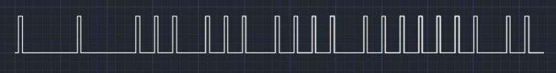

begin
flagstop:=0; // НЕТ приема, прерывания могут быть, но обрабатыаться они не будут
{ Порт D Пин 7 - вывод данных Манчестерского кода
0 -> 1 передача '1'
1 -> 0 передача '0' }
DDRD := DDRD OR %11100000; // пины 5,6,7 на вывод = пины 6 и 5 были мне нужны для отладжки
PORTD:= PORTD AND %00011111; // Во все пины вывода запишем = 0
// Подготовка буфера к передачи, это тест для отладки, поэтому все в ручную и наглядно
ssend:='===111111YUIIOPASD1234567890===='; // 0..31
ssend[0]:=%11101011; // для запуска синхронизации
ssend[1]:=0x55; // синхро байт
ssend[2]:=25; // После него записано 25 байт иноформации с контрольной суммой = 24 шт. + КС
ssend[28]:=0; // Сюда запишем контрольную сумму
For i:=3 to 27 Do ssend[28]:=ssend[28]+ssend[i]; // КС сумма
// Разрешим прерывание и прерывания от INT1 по любому смену уровн и ТАЙМЕРА2
DDRD := DDRD AND %11100111; // вывод PIND.3 на ввод и PD4 (для отладки был нужен )
PORTD := PORTD OR %00011000; // и подтянем их резистором к +5V
// Теперь настроим таймер 2 и организуем от него прерывания - для - 328P = UNO R3
TCCR2B := 0; // СТОП таймер.
TCCR2A := 0; // Нормальный режим биты 0 и 1
TCNT2 := 250; // 250 на 16 мГц дает частоту прерываний 48 мкС
// коэфф счета = 256-0,000048/(1/125000)= 250
TCCR2B := %00000101; // Предделитель на 128. Общее деление (16 000 000) / 128 = 125 000 раз в секунд
TIFR2 := 1; // сброс флага прерывания -- (1<<TOV2);
TIMSK2 := 1; // Прерывание от переполнения -- (1<<TOIE2);
// Настройка INT1 - у порта PD2 !!! ИМЕННО для 328
// Для других кристалов - искать аналоги в даташите.
EICRA := %00000100; // причина прерыванмя - любое изменение уровня на входе INT1 вызывет прерывание
EIMSK := %00000010; // разрешение для int1
asm sei end; // разрешение прерывания - глобальное
// Все прерывание разрешены все, установлено от INT1 по любому переходу, есть обработчик
Uart1_Init(9600); // Инит канал связи с ПК
// Передаем буфер
// Передача с младшего бита к старшему, от младшего байта к старшему
While ( 1>0 ) Do // т.е. циклись бесконечно
Begin
// Ждем передачи любого симбола с ПК для старта
timeout('S', tikpriem);
// Начальные установки передачи и приема
stran:='WWWWWWWWWWWWWWWWWWWWWWWWWWWWWWW'; // Типа обнуление приемного буфера
flag1440:=0; // Флаг начало запуска периода 1,5 передачи бита
bindex:=0; // Индекс буфера приема = Обязательно
flagsinxro:=0; // Сброс флага синхронизации, ждем кода синхр 0xAA или 0x55
tmout:=0; // Счетчик до 2 сек, чтоб не повиснуть на приеме при ошибке или отсутсвии передачи
// Поехали
flagstop:=0xFF; // Разрешаем работу приемнику = СТАРТ ЕМУ
SendBuf; // Запустим передачу буфера ssend
Delay_ms(10); // Отладочная задержка
flagstop:=0; // стоп приемник;
// Вывод результата и отладочной информации
WordToStr(tmout,su); Uart1_Write_Text(su); // Вывод количества тиков таймера на прием всего буфера
uartLN; // На новую строку
// Выведем принятый буфер
For bbb:=0 To 30 Do Begin Uart1_Write(stran[bbb]); End;
// подсчитаем КС принятого буффера и сравним с переданным
b00:=0;
For bbb:=1 To 25 Do b00:=b00+stran[bbb];
Uart1_Write_Text('Длина Инфо = '); ByteToStr(stran[0],su); Uart1_Write_Text(su);
Uart1_Write_Text(' | КС передана = '); ByteToStr(ssend[28],su); Uart1_Write_Text(su);
Uart1_Write_Text(' | КС подсчитана приема = '); ByteToStr(b00,su); Uart1_Write_Text(su);
timeout('I',flagsinxro); // Вывод полученного байта сихронизации
End;
end.

И что за сигнал? Манчестер? Можете выложить скриншот?
Импульс длительностью около 510мкс. Стартовая пауза около 7500мкс. Короткая пауза около 2100мкс. Пауза между пачками импульсов около 4200мкс.
Данные в пакете повторяются 5 раз. В пакете 42 бита.
xx0010010001000000101001011010000010001011001
Следующий пакет данных отправляется через 50 секунд.
В пакете отсылается (ID,Ch, T, H, Bat, crc).
Это не похоже на манчестер-код, да и на обычный ШИМ тоже не похоже...
На девайсе есть хоть какие-нибудь обозначения?
аналог метеостанции DYKIE
Расшифровку брал здесь. Показания совпали. Не разобрался с контрольной суммой.

В приведенных вами статьях действительно описан прием манчестер-кода, только выглядит он на приемной стороне по=другому, например так, как показано на рисунках в первом посте этой ветки.
Эту библиотеку пробовали - https://github.com/mchr3k/arduino-libs-manchester ?
Inspiritus, ссылка не открывается.
Этот сигнал читал на входе передатчика радиомодуля.
Форму сигнала получаемую на приемнике не читал так как нет функции записи сигнала осциллографам.
Беру свои слова обратно, это не манчестер-код. Это обычный ШИМ, который та же библиотека RCSwitch принимает на ура. Единственное что от вас требуется, это корректно указать соотношения длительностей импульсов. По вашему описанию очень похоже на протокол BL999, прием которого подробно описан здесь - https://soltau.ru/index.php/arduino/item/526-chtenie-dannykh-datchika-po.... Я сам принимал этот код с соседского датчика с помощью указанной библиотеки, в которой добавил такое описание протокола { 400, { 1, 22 }, { 1, 5 }, { 1, 10 }, false } // protocol 8 BL999 thermo/hydro sensor
Расшифровка протокола в процедуре RCSwitch::receiveProtocol
if (p == 8) { // for protocol 8 (BL999) // checkSum = sum of nibbles byte sum = 0; unsigned long data1 = data; for (int i=0; i<8; i++) { sum += bitReverse(data1 & 0xF, 4); data1 >>= 4; } sum &= 0xF; sum = bitReverse(sum, 4); //RCSwitch::nCheckSum = checkSum; //RCSwitch::nCheckSumMatch = (sum == checkSum); if (sum == checkSum) { RCSwitch::nDeviceID = data >> 24; // device ID RCSwitch::nChannelID = (data >> 26) & 0x3; // channel ID RCSwitch::nBattery = ((data >> 23) & 0x1)^1; // battery status //RCSwitch::unknown = (data >> 20) & 0x3; // unknown //Temperature is stored in T4,T5,T6 nibbles, lowest nibble - first //since we already reversed bits order in these nibbles //all we have to do is to reverse nibbles order //temperature = (((int)bl999_data[5] << 8) | ((int)bl999_data[4] << 4) | (int)bl999_data[3]); int temperature = (RCSwitch::nReceivedValue >> 8) & 0xFFF; temperature = bitReverse(temperature,12); //if ((bl999_data[5] & 1) == 1) { if ((temperature & 0x100) == 1) { //negative number, use two's compliment conversion temperature = ~temperature + 1; //clear higher bits and convert to negative temperature = -1 * (temperature & 0xFFF); } RCSwitch::nTemperature = temperature/10.0; //Humidity is stored in nibbles T7,T8 //since bits in these nibbles are already in reversed order //we just have to get number by reversing nibbles orderßßß //int humidity = ((int)bl999_data[7] << 4) | (int)bl999_data[6]; byte humidity = (RCSwitch::nReceivedValue) & 0xFF; //negative number, use two's compliment conversion humidity = ~humidity + 1; //humidity is stored as 100 - humidity RCSwitch::nHumidity = 100 - (byte)humidity; } }Процедура bitReverse
unsigned int bitReverse(unsigned int number, byte lengh) { unsigned int result = 0; for(byte i = 0; i < lengh; i++) { result <<= 1; result |= number & 1; number >>= 1; } return result; }Получение температуры и влажности
float RCSwitch::getTemperature() { return RCSwitch::nTemperature; } byte RCSwitch::getHumidity() { return RCSwitch::nHumidity; }miks69. Помоги, я не понял, что исправить в библиотеке. И куда вписывать расшифровку протокола.
