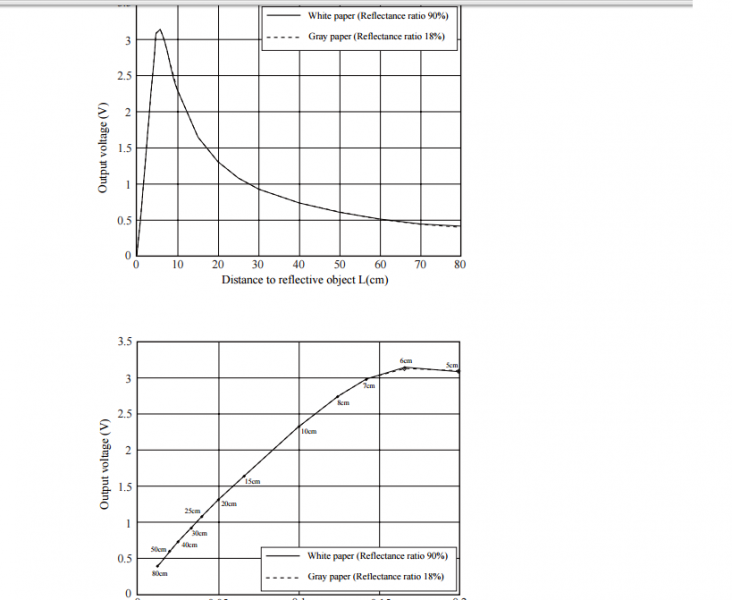

Друзья,
передо мной стоит задача, контролировать расстояние до объекта в зависимости высоты объекта. Т.е. например при высоте объекта 1 метр, мне необходимо держать датчик расстояния от него 20 см, при высоте объекта 30 см, датчик должен быть в 40 см и т. д .
Проблема в том, чтобы перевести значения в сантиметрах обратно вольты, т.к. на  аналаговом дальномере (модель GP2Y0A021 компании Sharp) удельные характеристики меняются черт пойми по какому закону и не пропорционально.
Например,   40 см это около 0.75 В,  а 10 см это 2.25 В. (фото прилагается)
Возможно есть способы чтобы описать эту фунцкию или еще что нить ?
Буду благодарен за помощь!

Есть предложение разбить кривую на прямолинейные отрезки, координаты в массив и между точками мапом.

Можно ли поподробнее описать саму задачу, а не тот кусок, который тебе нужно решить?
Навскидку, нужный тебе нисходящий участок кривой можно аппроксимировать параболой (квадратным! трехчленом!) , но для хорошего приближения и расчета нужно поточнее знать твою кривую. А еще лучше-понять саму задачу.
Олег М.
Олег М. аватар
Зарегистрирован: 22.11.2015
Снял 8 точек с твоего графика и получил две формулы зависимости расстояния (L) от напряжения (V).
1. Кубический многочлен.
L = -11.584*V*V*V + 75.941*V*V-163.46*V+126.4    (Корр=0,991)
2. Степенная функция. Она получше, но я не знаю, как в Arduino или С/С++ возводить в отрицательную степень :(
L = 27.159*V(степень -1,222)    (Корр = 0,9973)

Вот они формулы, из библиотеки :
1080 это тот который 10-80 сантиметров
20150 - тот что 20 см- полтора метра
int SharpIR::cm() {
    int raw=analogRead(_irPin);
    float voltFromRaw=map(raw, 0, 1023, 0, 5000);
    int puntualDistance;
    if (_model==1080) {
        puntualDistance=27.728*pow(voltFromRaw/1000, -1.2045);
    }else if (_model==20150){
        puntualDistance=61.573*pow(voltFromRaw/1000, -1.1068);
    return puntualDistance;
А это я подправлял под себя:
int SharpIR::cm() {
	static unsigned int tremboDistance;   //trembo
    if (_model==1080) {
        puntualDistance = 27.728*pow(voltFromRaw/1000, -1.2045);
		puntualDistance = constrain(puntualDistance, 10, 80);         //trembo
		tremboDistance = (tremboDistance * 9 + puntualDistance)/10;  //trembo
        puntualDistance = tremboDistance;
        puntualDistance = 61.573*pow(voltFromRaw/1000, -1.1068);
		puntualDistance = constrain(puntualDistance, 20, 150);       //trembo
Только учтите без РЦ цепочки на входе АЦП будете изредка получать измерения "совсем не в дугу".
Я поставил в ряд 8 датчиков, у каждого фильтр  с тау секунда,
но всё равно пришлось считывать 10 раз подряд и если эти 10 примерно одинаковые значит сигнал похож на правду. Это видно в строках с моими комментариями

Cпасибо за pow()  ;)))
И не так уж сильно я ошибся с расчетом коэффициентов: 27.159 против 27.728 и 1.222 против 1.2045
