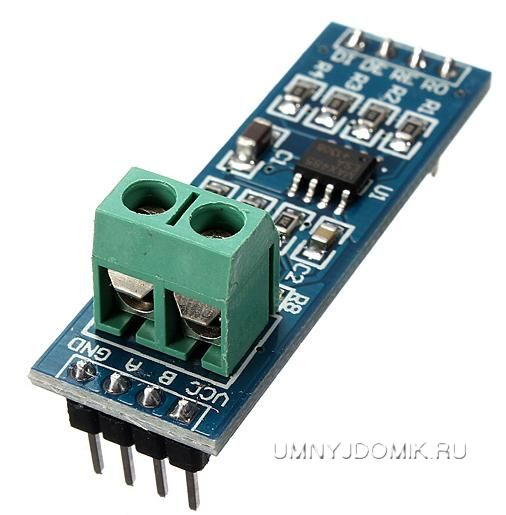

Цель. С телефона управлять PTZ камерой.
Wemos(esp8266) + MAX485 подключено как тут - https://3d-diy.ru/wiki/arduino-moduli/interfeys-ttl-rs485/
В качестве приемника преобразователь USB->232->485 - https://www.ebayshopkorea.com/main/view?itemID=223123399463
как с кабелем usb->232 так и напрямую в ком порт компьютера.
На компе геркулес. слушаю порт. Тишина. На преобразователе иногда загорается лампочка RXD.
Провода местами менял.  Подскажите что я делаю не так?

Китайские модули 485 очень капризные. Защиты нет. Выгорают на раз два. Измеряйте напряжение и ток на линиях, при выдаче логических 0 и 1. Если есть осциллограф - смотрите им. И не забывайте, что MAX485 - пятивольтовый корпус.

??? питаю 5 вольтами.
Насчет сгоревших .. хм возможно. завтра еще пару возьму.

Для управления приемом/передачей на 485-х драйверах используется DE/RE в скетче вы этим управляете, если с проводами не напутали должно работать.
А на ПК управление как организовано? Кто управляет?

??? А управляете ?
Wemos(esp8266)  - 3.3 вольта

хм... управление да... 3.3 вольта... буду думать... поставлю наверно конвертер уровней. Пойдет такой вот  - https://eseal.ru/index.php/katalog/arduino-2/moduli/48-ostalnoe/178-dvunapravlennyj-4-kanalnyj-konverter-urovnej-5v-3-3v

Гы, так это нормально, ни в какое сравнение не идет с тем что у ТС https://umnyjdomik.ru/wp-content/uploads/foto-UART-TTL-RS-485-na-MAX485.jpg

Вы еще не забывайте, что у ESP выходы разные и хитрые. Где то пуллап нужен, где то пуллдаун, где то ничего, а где то и то и другое.

с этим у меня вообще жопа ) как понять где что нужно ? как я понимаю у меня 2 выхода и один вход (rx,tx, de и re , обьединены) на входы pullup на выходы pulldown надо ?
у вемоса почти на всех портах есть... только включить надо вроде

частенько к сожалению только тестером, померить что на входе/выходе, т.е. методом научного тыка :(
в даташите вроде все есть, но мне вот как то не помогало.....
