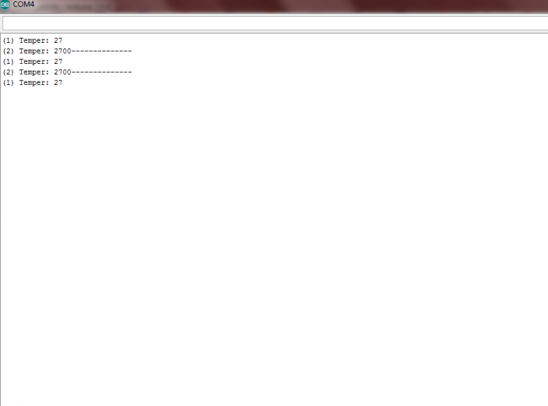

Добрый день, подскажите пожалуйста какая ошибка в программе, выводит 5 показаний и зависает.

Показания не обнолвляются.  в SerialMonitor выводится 5 показаний, на tm1637 5-ое показание выводится постоянно и праграмма дальше не идет.
Нужно измерять температуру в закалочной печи, достаточно вывода показаний на tm1637. Программистам не являюсь, не могу понять в чем проблема, в delay или в порядке выполения циклов.

Вот так-то не зависает?
  temper = thermocouple.readCelsius();
  Serial.print("(1) Temper: "); Serial.println(temper);
  if (a < 100){
     temper *= 100;
     temper *= 1;
  Serial.print("(2) Temper: "); Serial.print(temper); Serial.println("--------------");
  delay (1000);

Спасибо, так не зависает. Нужно чтоб отображалось на tm1637.
При таком коде выводит 5 значений в сериал порт и дальше программа не идет.
  a = thermocouple.readCelsius();
  if (a < 100){
     temper *= 100;
       tm1637.point(POINT_ON);//включаем точку, что бы разделить десятичные
       tm1637.display(temper);//выводим показания дачика на индикатор
     temper *= 1;
     tm1637.clearDisplay();
  delay (1000);
