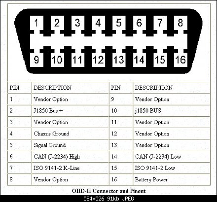

А как только подключаюсь в OBD II в Volkswagen Polo 2018 г/в то в Serial тишина (по всем скоростям прошелся с резистором и без). Подключаюсь к 6 CAN-H и к 14 CAN-L. Так же по рекомендациям великого Googla соеденил GND авто и ардуины вместе, хотя читал про CAN шину небольшую статью где было написанно землю общая не нужна, т.к. уровни измеряются не относитеьно земли, а относительно друг друга.
Не кто не сталкивался?
вообще между двумя модулями на скорости 500кбит вообще никаких проблем не должно было быть, если джампер терминатора подключен. для CAN земля не обязательна.
вот вам библиотека для программы CanHacker (для кварцев 16Мгц). Загружаете в ардуино пример usb_cdc из библиотеки. Программа CanHacker и схема подключения тут. Этой прогой гораздо удобнее CAN тестить.
библиотека у вас стремная похоже. Удаляйте её. Вот эти пользуйте (там в архиве также библиотека для канхакер на 8 мгц)
ПС. Скорость на контактах 6 и 14 ОБД наиболее вероятна 500кбит/с. пробуя другие скорости можно зажечь кучу ошибок.

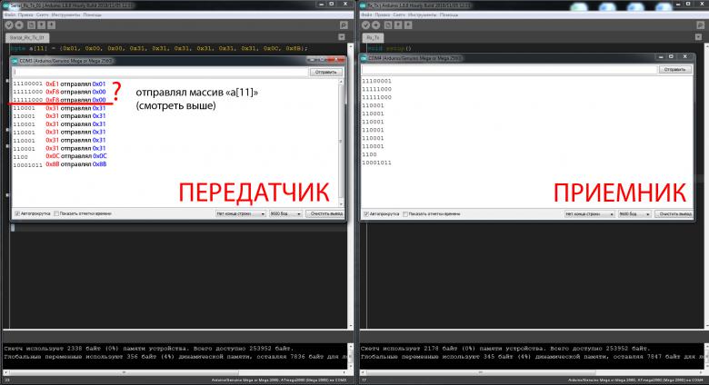

1) после отправки данных, на отправляемом устройстве в сериал они тоже дублируются. Причем я думал что это специфика сериал монитора, но нет пробовал отправить массив проблема повторилась. Отключал мой модуль "TJA1040" и дублирование прекращается. Почему так происходит и как этого избежать, подскажите...
2) при отправке "0" возвращает аски код 56, что равно "8"... от 1 до 9 нормально все а 0 выделывается. А так же при отправке из сериал монитора автоматом прилипает перенос строки вконце (аски код 10), как от него избавиться?
в сериал мониторе справа внизу делаем нет конца строки и переноса каретки. То что эхо на шине так и должно быть. т.е. то что отправляем летит сразу в приёмник. про ноль хз
про перенос понял, с 0 думаю разберусь

отправлял символы A F ) все было в порядке. 8 отправлял, получал как и положено 56
сейчас отправил массив, скрин прикладываю
сервер ужимает картинку если плохо видно вот еще ссылка https://ibb.co/i46Yh0
может задержку между отправкой байт ставить?, ну хз.
byte a[] = {0x01, 0x00, 0x00, 0x31, 0x31, 0x31, 0x31, 0x31, 0x31, 0x0C, 0x8B}; #define CAN_BUS Serial3 unsigned long prev = 0; void setup() { Serial.begin (9600); CAN_BUS.begin (9600); } void loop() { // раз в три секунды отправляем сообщение if (millis() - prev > 3000) { Serial.println(); for (byte i =0; i < sizeof(a); i++) {CAN_BUS.write(a[i]); delay(1);} prev = millis(); } if (CAN_BUS.available()) {Serial.print (CAN_BUS.read(), HEX); Serial.print(" ");} }Или скорости повыше попробуйте 128000 или 256000. Помнится были проблемыс кан на низких скоростях.
MaksVV, спасибо огромное)
Залил скетч с задержками между байтами, не помог. Да и вообще в протоколе счетчика задержки запрещены между байтами. Помогло повышение скорости, начало работать, только начиная с 38400 бод. Я уж думал обосаться от радости, но тут еще одни грабли))) (куда же без них). Полез в протокол счетчика, а там скорость только до 19200 бод поддерживается. И тут я психанул J и разобрал нахрен счетчик чтоб раскрыть тайный занавес. Ориентируясь на мои догадки в счетчике тоже используется CAN transceiver, т.к. эти счетчики выпускаются в двух исполнениях с CAN и RS-485 и было бы глупо менять сам МК из за изменения интерфейса. Так вот если используется, то нахрен какой раз он может работать на таких малых скоростях (от 300 до 19200 бод). Я разобрал (нарушив все пломбы, и тем самым купив этот счетчик себе как подставку под кофе) и мои ожидания оправдались. Стоит там МК и микруха CAN transceiver, только с названием VP251 которая в свою очередь совпадает с распиновкой и типовой схемой включения с TJA1040. Я нарыл таких 2 шт просто перепаял их в свои модули и БОЖЕ МОЙ! Все заработало и на 9600 бод!!!
