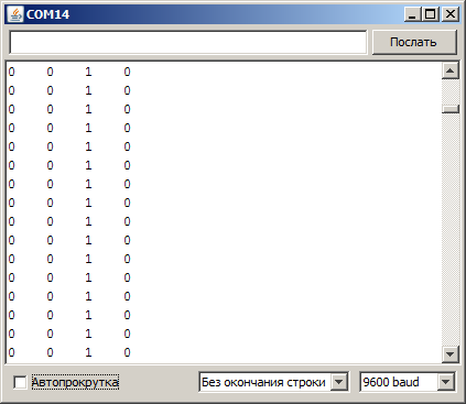

А вот это простое что кажет?
   Serial.print(digitalRead (22));
   Serial.print("    ");
   Serial.print(digitalRead (23));
   Serial.print("    ");
   Serial.print(digitalRead (24));
   Serial.print("    ");
   Serial.print(digitalRead (25));
   Serial.println("");
   delay(100);
kast2k
Зарегистрирован: 16.01.2015
При полностью отключенных кнопках кажет вот такое
trembo
trembo аватар
Зарегистрирован: 08.04.2011
Тогда  тестером звоните, чудес не бывает.
Попробуйте перемычкой подавать на входы напряжение +5 Вольт и землю прямо с платы.....
