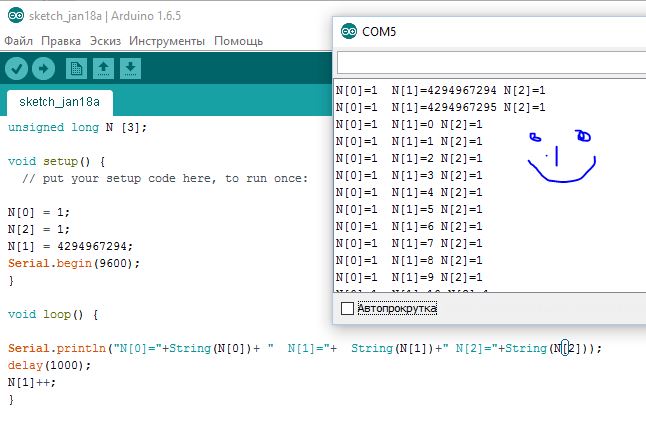

Я всегда пользуюсь переполнением переменных  когда нужно создать очень быстры перебор значений.
Напимер
uint8_t MyBuff[255];
ISR(ADC_vect)
  MyBuff[N] =  ADCH;
  N++;
Работает на 10% быстрее чем IF ... THEN ...

Я ошибся. После 4294967295 будет не -2147483648, а 0,1,2,3,,,
Видимо в этом контроллере учитывается обработа бита отрицательного значения.
Переполнения не будет, да и не может быть. Для переполнения надо использовать указатель адреса и записать туда тип большей битности. Особенно нужно быть внимательным при присвоении типа  = ( &value,sizeof(value) ).

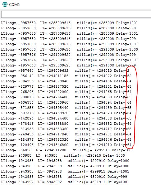

Вы не понимаете суть переполнения. Переполнение бывает опасно когда оно не контролируемое и на запись по адресу приходит значение больше чем ячейка памяти или выделенное пространство. Я имею ввиду "запись по адресу", а не запись в ячейку. Переполнение широко используется в счетчиках, когда изменение последнего бита идет на счетчик следующего регистра. В нашем варианте бит переполенеия никуда не ведет и не увеличивает значение в регистре. Также хочу заметить, что подобные переполнения широко используются повсеместно например в апаратных счетчиках, где никто не проверяет его переполнение, а он всегда работает по кругу.
Вы просили залить код в Ардуину, и я это сделал. На скриншоте видно момент так называемого переполнения. Только хочу заметить, что на скриншоте показал переполнение регистра, а переход на отрицательное значение смотрите здесь. Икак видно, что чудес не бывает и в контроллере как и всех других не учитывается переполнение бита знака числа. Да и вообще в контроллерах нету поняти знака числа - это все довольно условно.

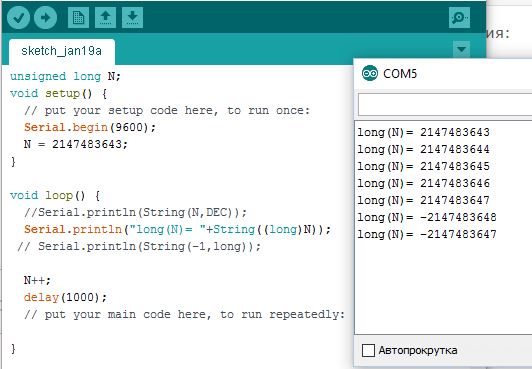

И еще. дайте пример переполнения переменной типа long, без использования указателей памяти, которое ведет к сбою программы.

Okmor пишет:
Я никогда не говорю, о чём-то "вообще". Гармония вселенной - не моя тема. В данном топике мы говорим о Вашм коде, из поста №12. Там используется не long, а unsigned long.
Вам нужен пример переполнения unsigned long, которое приводит к сбою программы? Пожалуйста! Ваш код из поста №12 - и есть такой пример. Сбой проявляется в том, что при переходе через 0 задержка будет не 1с, а меньше.

Эксперимент переполнения.
Проскочили long.  Полет нормальный.
Ждем переполнения unsigned long.
Okmor пишет:
О, Господи, а что, написать MyMillis, которая стартует с близкого к переполнению числа и каждый раз его инкрементирует и выдаёт, и провести эксперимент за несколько секунд не судьба?
Да и зачем там эксперимент, когда и так всё ясно, в правой части получится 0, а в левой число заведомо большее? Впрочем, если Вам больше нечем заняться ....

ЕвгенийП пишет:
vde69 пишет:
чего спорите?
i = millis()
if(  max(i,t)-min(i,t) > interval )
Мы говорим о конкретном коде. А Вы что-то другое написали. Мы не это обсуждаем.
Вот оно ваше переполнение:
Попробую if(  max(i,t)-min(i,t) > interval )
