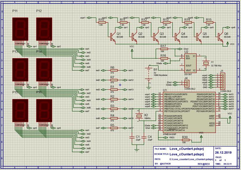

Привет всем, задавал этот вопрос в песочнице, но не был компетентен вообще, закидали меня и нечего не понял.. Сейчас рядом друг который больше меня шарит, но в моём вопросе помочь не смог, по-этому надеюсь очень на великие Ваши умы и отзывчивость.
Итак предистория: Пришла в голову идея на подарок жене - рамка которая показывает сколько лет, месяцев и дней мы вместе, и на этой же плате второй счётчик который показывает сколько дней в сумме вместе. По идее всё просто, часики на DS1307 и разницу в датах вывести на дисплей 7-ми сегментный.
Ссылки на видео работы готового устройства:
1) https://www.youtube.com/watch?v=mg2ACzUWGNM
2) https://www.youtube.com/watch?v=eJ8YNu5g6b8
Заказал платы, напечатал корпус, всё огонь и дальше слабое место = прошивка. Тут я копипастил всё с любых примеров, пытался разобраться и объединить всё в одно, и как не странно с моими знаниями которые были равны нулю я реализовал задуманное, но с одной проблемой - это видимое переключение между индикаторами, то есть меняя значения delay в конце кода я наглядно вижу как быстрее или медленнее они переключаются. Если я ставлю значение уже в delayMicroseconds начинает тускнеть дисплей и ничего не разобрать и горит одна цифра отчетливо.
Собирал всё в протеусе, там так же в симуляции тестил.
Получается индикаторы с общим анодом, всё на транзисторах.

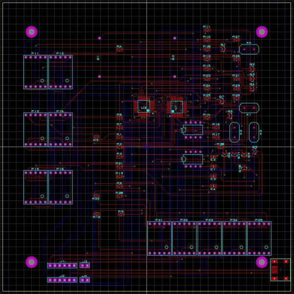

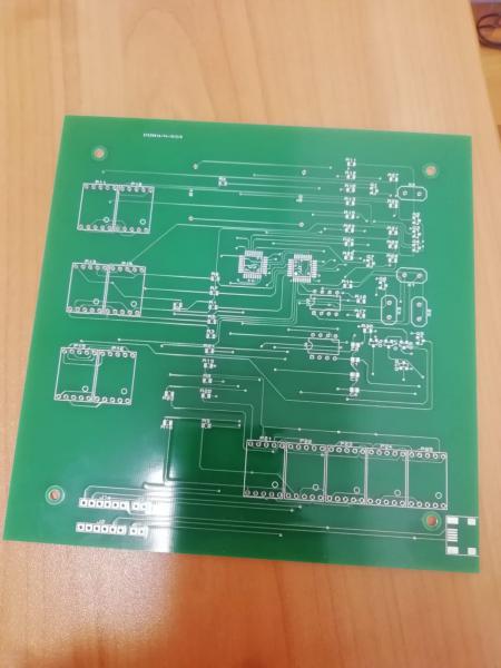

Плата получилась такая:
Вот готовая с jlcpcb, качество отличное!
Вот и сам мой несчастный код:

1. вызовы floor - выкинуть, они бесполезны, т.к. используется целочисленная арифметика;
2. вместо digitalWrite - прямая работа с портами;
3. смысла дёргать часы чаще, чем раз в секунду - нету.
Это так, навскидку - предложения по первичной оптимизации.
Ну и динамическая индикация на форах, не самое умное. Таймеры. ИМХО.
Полностью присоединяюсь к коллегам Выше, но хочу добавить.
Вы принципиально неверно походите к динамической индикации. При динамической индикации обновления сегментов должны происходить через равные промежутки времени такие, что полное обновление экрана происходило бы за 20 мс. Тогда экран у Вас будет обновляться с частотой 50Гц и никакого мерцания не будет. Хотите обновлять с частотой 100Гц - никто не запрещает, замените 20 на 10 в вышесказанном, но в любом случае "обновления сегментов должны происходить через равные промежутки времени".
Вы же за временем вообще не следите, а обновляете "когда получится".
а почему вы не хотите использовать для работы с индикаторами специально сделанные для этого драйвера?? например тот же МАХ7219 / МАХ7221 ???... работает по SPI... легко и без мерцаний будет обновлять все ваши экраны... (2 микрухи придется заюзать разве что....)
и код совсем простой получится - подключили библиотеку и просто её отправлять то, что надо отображать...
