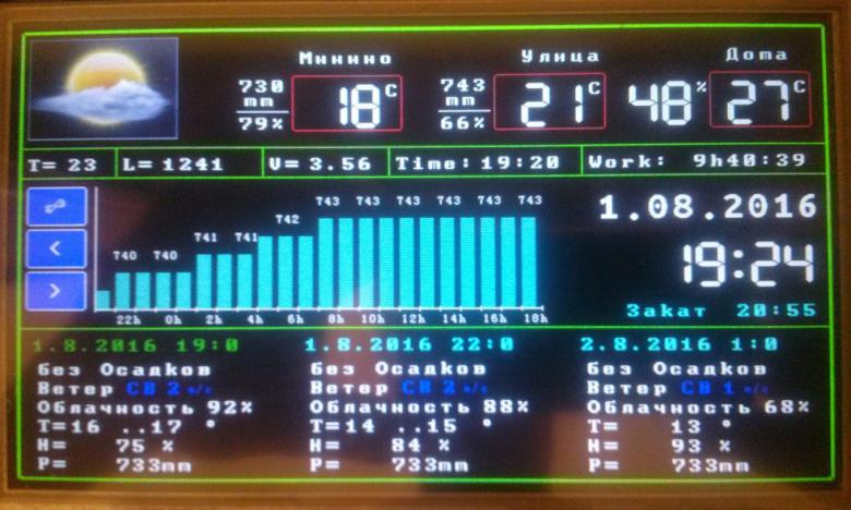

Я храню последние 4 часа давления и влажности и вывожу графики на дисплей, на глаз оценить динамику вполне хватает. Можно и увеличить интервалы, писать за сутки-двое, будет даже покрасивее.

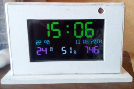

Доброе время суток... Собрал метео станцию на ардуинке и TFT ,
Ребята подскажите ...  что и где прописать чтобы датчики обновляли показания не каждую секунду а раз в 5 минут . и не цепляло часики...  ткните носом.. уже пол года ипус.  :(
вот код.

myGLCD.print(stringOne.substring(0,2), 30, 2);           //  часы
myGLCD.print(stringOne.substring(3,5), 230, 2);           // Отображаем минуты
//myGLCD.setColor(random(255), random(255), random(255));
myGLCD.fillCircle(195, 32, 6);                           // Верхняя точка
myGLCD.fillCircle(195, 67, 6);                           // Нижняя точка
//Отображение текущей даты
myGLCD.setFont(SixteenSegment16x24);                   // Шрифт для отображения
myGLCD.setColor(VGA_AQUA);
myGLCD.print(rtc.getDateStr(), CENTER, 115);           // Отображение даты
myGLCD.setColor(VGA_TRANSPARENT);
myGLCD.print("%", 240, 193);                            // знак флажности
myGLCD.fillCircle(90, 180, 6);                          // знак градусов
myGLCD.setFont(SevenSegNumFont);                        //  Шрифт для отображения
myGLCD.setColor(223,115,255);                            //  Гелиотроп (Гелиотроповый)цвет
myGLCD.print(String(DHT.temperature -4), 15,170) ;        // температура c DHT
myGLCD.print(String(pressure), 290, 170);               //    Атмосферное давление 190
myGLCD.print(String(DHT.humidity), 165,170);              //     Влажность
