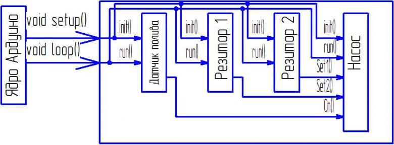

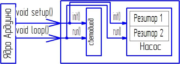

qwone
qwone аватар
Зарегистрирован: 03.07.2016
Если прикручивать мигающий светодиод, то только к программе построенной по такой структуре
