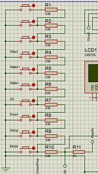

Столкнулся с тем что встал остро вопрос в пинах. Готового прям решения не нашел. Ну как поверхностно есть везде, но именно такого что бы взял, вставил в проект и пользуешься нет. Ясно что АЦП мне в помощь. Придумал вот такой код:

В setup():
analogReference(EXTERNAL);
и питание естестенно на AREF отдельное. так как мне кажется проще.

Собственно вопрос - может кто подскажет что переделать для облегчения и ускорения? Я имею ввиду алгоритм? С типами данных еще не оптимизировал, там все в int хотя читай ни кому int'ом там быть вовсе и не нужно.
Принципиальная схема:
Критика приветствуется.

Проходил через это, в итоге завязал с аналоговыми кнопками навсегда.
Для проминьки:
Использую i2c расширитель PCF8574 и это , одновременно в идвасю подключаю дисплей .
Под всё это есть рабочие , стабильные библиотеки. Расходуется только два пина , какие там по железу под идвасю.
Дополнительно в пин прерывания сажаю кнопку для вода в меню.
Недостаток всего этого медленная относительно параллельного подключения работа дисплея, если отображать динамику.
Однако для коммерческих проектов предпочитаю мегу, там с пинами проблем нет, а разница в цене железа малозначительна по сравнению с удобствами: простой отладкой, меньше кастомного железа, скорость работы.
