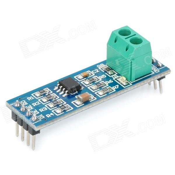

Добрый вечер.
Нашел на ебай http://www.ebay.com/itm/181214698630?ssPageName=STRK:MEWAX:IT&_trksid=p3984.m1438.l2649
Все просто и понятно.... Но вот засада, все библиотеки которые я видел, не требуют пина на котором будет сидеть переключение режимов RX/TX для 485 они просто пишут в Serial то что надо для ModBus. Схемотехника и AVR дело новое, и слова "чудо" и "религия" всплывают чуть ли не в каждой схеме :-)
Вот тут я никак чуда насчупать не могу.

Так вот вопрос, надо ли включать RTS_ENABLE и есть ли пин которые отвечает за RX/TX для этого кода.
З.Ы. Я паралельно копаю мануол на регистры но пока понятнее не становится....
Начнем с того, что указанный модуль на ебее по сути есть голая микросхема MAX485 и если взять на неё доку там очень хорошо все расписано.
http://www.tlsoundandlight.com/ISC_Material/MAX485.pdf
У этой микрухи есть 2 выхода Receiver Output Enable и Driver Output Enable. Их можно смело объединить и завести на цифровой пин Ардуины. Это и будет переключение режима РХ/ТХ. И можешь с ней смело работать через Serial. Хочешь софт, хочешь хард (хотя с софтом там засада есть, если нужно могу посмотреть)
Т.е. эта микросхема умеет либо только передавать, либо только принимать.

Схема громко сказано.
Обычно у таких модулей 4 контакта + питание.
2 контакта это обычные Serial RX и TX
2 контакта переключение между приемом и передачей. Их объединяешь и кидаешь на цифровой порт ардуины. Его состояние соответственно будет переключением между приемом и передачей.
Схема громко сказано. Обычно у таких модулей 4 контакта + питание. 2 контакта это обычные Serial RX и TX
у этого http://www.lctech-inc.com/Hardware/Detail.aspx?id=608101e2-7167-4926-bd6...
{DI, DE, RE, RO} и { VCC, GND,A и B} - по второй группе выводов вопросов нет, а по первой непонятно.
DI Это TX Serial
RO это RX Serial
DE и RE соединяются и служат для переключения между режимом приема и передачи.

класс Serial наверное не подойдет, тк здесь нужно управлять третьей ногой 485-го интерфейса?
Почему же не подойдет. Как раз Serial очень даже подходит как Hardware, так и Software.
Но перед передачей или приемом нужно разумеется требуемое состояние выставить (прием или передача)

Сколько единиц на линии 485 зависит от микросхемы-драйвера 485: 16/32/64/128/255 нужно читать даташит и смотреть схемотехнику устройства.
Микрохема-драйвер RS485 преобразует отдельные физические уровни TTL (0..5v) приема и передачи в диференциальный сигнал линии связи RS485.
Драйвер занимается ТОЛЬКО физической стороной приема-передачи. Всю логическую сторону формирования байта берет на себя UART/USART. Дополнительно программа пользователя занимается устаноовкой направления работы драйвера "прием" (всегда) "передача" только на время передачи данных.
Важно вовремя перевести драйвер на прием. Если это сделать рано, то мы не передадим (последний) байт. Если опоздаем, то можем пропустить прием байта. Если говорить об AVR контроллере, то, например, тут: http://avr.ru/ready/inter/usart/uart

Не было ни у кого зависаний дуинки с модулем? не могу понять, в чем косяк. постоянно горит Rx, если отключить модуль, то мигает в ожидании, причем, без модуля, через уарт, та же история.
п.с. было найдено, что при отключении 10 пина, дуинка начинает общаться через уарт нормально.
Я собрал проект в котором многое чего есть. И все в сумме начало зависать. За сутки раз 20-30. В чем дело - я не смог определить. Показалось, что дело в индикаторе TM1637 - он чаще всего "тух". Нашел статью про WDT - включил. Повезло - моя UNO поняла WDT без танцев с бубном. Однако частота зависаний однозначно зависит от работы modbus, а это в принципе не есть хорошо. :(
Пока так оставил.
заказал еще один модуль, через пару дней попробую. такое ощущение, что что-то держит линию и не дает переключится обратно. Сейчас попробую танцы с другим компом. другой контроллер пробовал, проблема остается. Пайка нормальная, проверил на макетке, ошибка повторяется. Не мог ли я случайно сжеч переходник uart-rs485? потому, что бага начала появляться после подключения к блоку питания

Я же припоминаю, что у меня на столе возникли проблемы. Я смотрел что у меня происходит в линии терминалом... обнаружил, что-то на линии, когда никто не передает и "вылечил" нагрузочным резистором + резисторы подтяжки. Хотя в "заводских" решениях ни разу с такой проблемой не столкнулся.
В случае с представленной схемой как раз есть джампера что бы подтяжку и нагрузочные сопротивления включить на крайних устройствах и отключить на всех промежуточных.
на вашей схеме заметил R4, нужно будет попробовать подтянуть на землю.
В итоге - не помогло, зависание полное
у меня вот такой
То, о чем я говорил - это R5, R6, R7 (судя по прозвонке тестером).
т.е. попробовать их закоротить?
Не! Нельзя.
Жалко, что нет осциллографа. Можно бы посмотреть что на линии.
Я когда тренировался - я сделал управление прием передача меандром на 5 секунд. Т.е. прием 5 секунд. Передача 5 секунд (скажем 0x55 или 0xFF). И смотреть что происходит на линии параллельным 485-USB преобразователем. Все должно происходить четко.
чего нет, того нет:( есть только мультиметр:(
пришли новые, теперь косяк в том, что при включении модуля и попытке опросить устройство горит RX и нет ответа, такое ощущение, что комп держит линию, хотя через ЮСБ шнурок без модуля все отлично работает. Никто не сталкивался?
походу Максимка сгорел:(
