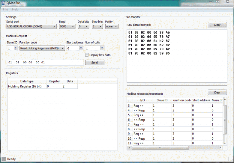

При получении мастером от слейва читаю первое значение регистра
Обмен идет но дальнейшие параметры получить не могу
Slave

Монитор на slave показывает изменение передаваемых данныхЧитаю слейв монитором - все идет как надо

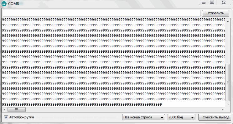

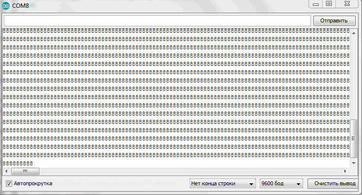

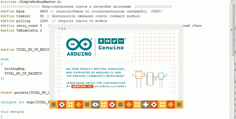

Данные на мастере получаю но только первое значение при запускеОбмен идет но получаю лишь первое значениеВерсия IDE
Хочу чтоб данные все поступали а не только то что упало первым
В чем я не прав?

А какие вам еще "дальнейшие параметры" ? Вы читаете всего один регистр с адреса 0. Установите "num of coils" в QModBus больше 1 и получите еще параметры. Но правда у вас и в программе всего один регистр активен TOTAL_NO_OF_REGISTERS 1, измените на большее число... А вообще я сомневаюсь, что вы понимаете к чему стремитесь. Может хотя бы википедию почитаете про модбас ....
