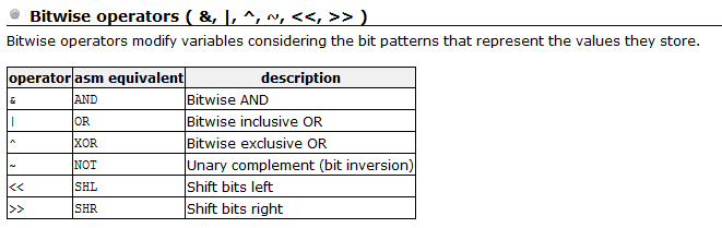

Особая благодарность «Condensator» за наводку #11.Некоторым советою ещё раз послушать « В Питере - пить» Решение в 39-40 строках.

a=(~a)|0;
Это прям в копилку маразмов.

А палочку с 0 пока оставил ,это как бы оффсет .Скеч работает.Хоть пояснили,в чём маразм?
DetSimen
DetSimen аватар
Зарегистрирован: 25.01.2017
Аптмуш операция ИЛИ 0 бессмысленна.
mutis
Зарегистрирован: 24.09.2015
Ну да,так как начало числа передвинуть ненужно, хватило и
  a=~a;
