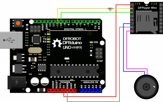

Всем привет.
Картинку взял от сюда-https://www.dfrobot.com/wiki/index.php/DFPlayer_Mini_SKU:DFR0299
Мне нужно добавить 2 кнопки, при таком условии:
- при нажатии на красную кнопку- играет 1 мелодия
- при нажатии на зеленую кнопку- играет 2 мелодия.
А остальные функции кода не нужны.

О, и тут вы :) Я на амперке вам уже ответил, моги у здесь повторить, не вопрос, что называется :)
А какие сложности? Есть функция mp3_play в библиотеке для DFPlayer - её кличете, когда надо проиграть мелодию. Мелодии должны валяться в папке mp3 на флешке, и иметь имена вида 0001.mp3 и т.д. При этом вызов mp3_play(1) - проиграет файл 0001.mp3 на флешке.
Как отследить нажатие кнопки - примеров масса, даже на этом форуме. Инициализация плеера проста:
SoftwareSerial sSerial(10,11);
sSerial.begin(9600);
mp3_set_serial(sSerial);
delay(5000); // обычно жду 5 секунд, пока плеер прочухается
mp3_set_volume(30);
Добавлю лишь, что про кнопку - можно поискать поиском по форуму, а также в гугле "подключение кнопки к arduino".

код получился такой:
#include <SoftwareSerial.h>
#include <DFPlayer_Mini_Mp3.h>
mp3_set_serial(Serial);
mp3_set_volume(30);
if(digitalRead(14)==HIGH)//если кнопка нажата ...
delay (100);
mp3_play (1);  // Проигрываем "mp3/0001.mp3"
else//если не нажата...
digitalWrite(LOW);
if(digitalRead(15)==HIGH)//если кнопка нажата ...
delay (100);
mp3_play (2);  // Проигрываем "mp3/0002.mp3"
digitalWrite(LOW);
При проверке пишет ошибку-
pleer_mp3.ino:2:31: fatal error: DFPlayer_Mini_Mp3.h: No such file or directory
compilation terminated.
Ошибка компиляции.

#include "DFPlayer_Mini_Mp3.h"

Кавычки помогли.
Теперь проверка пишет:
pleer_mp3:18:error: 'else'without a previous 'if'
pleer_mp3:24:error: 'else'without a previous 'if'

Если больше одного "действия" в if то необходимо обрамлять {}

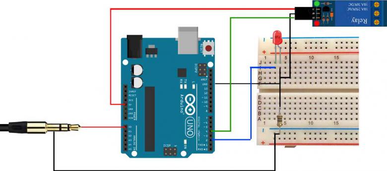

Помогите с решением данной проблемы
Ардуино uno
Суть такая есть два проигрывателя
пока первый проигрыватель работает его анализирует плата что все в порядке вск ок,
но когда первый проигрыватель вдруг сломался или еще что то с ним случилось, срабатывает резервный проигрыватель через релюху
вот часть кода
long vl,v1,v2,v3,v4,v5,v6,v7,v8,v9,v10;
long hz=0;
long hzprev=0;
long tout=0;
pinMode(2, OUTPUT);//Светодиод
pinMode(3, INPUT);//Если есть напряжение или светодиод горит
pinMode(A0, INPUT);//Аудиовход
зшт
tout=millis()+600;
 while (tout>millis() && digitalRead(A0) > 10 );
 v1 = micros();
 while (tout>millis() && analogRead(A0) < 1);
 v2 = micros();
 while (tout>millis() && analogRead(A0) > 0 );
 v3 = micros();
 while (tout>millis() && analogRead(A0) < 1 );
 v4 = micros();
 v5 = micros();
 v6 = micros();
 v7 = micros();
 v8 = micros();
 v9 = micros();
 v10 = micros();
hzprev=1000000/(((v2-v1)+(v3-v2)+(v4-v3)+(v5-v4)+(v6-v5)+(v7-v6)+(v8-v7)+(v9-v8)+(v10-v9))/9);
 if (tout>millis()&&sq((hz+hzprev)/2-hzprev)>1000){
 hz=(hz+hzprev)/2;
 hz=0;
 //Перед тем, как зажечь нужный светодиод - тушим все
 digitalWrite(2, LOW);
if (hz>20 && hz<100){
 digitalWrite(2, HIGH);// если укладываемся в частоту hz>20 && hz<100, то светодиод начинает моргать
  digitalWrite(3, HIGH);//если есть напряжение на светодиоде то включить реле
заранее спасибо
