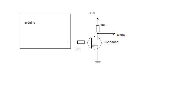

Ещё вариант на каждый канал ключ на полевике.
Можно поподробнее? Не пойму о чем речь...
"Кто есть кто " - отдел полиции за надзором за полицией.....
Ещё вариант на каждый канал ключ на полевике для управления каждым каналом ключом на полевике :)-
Тогда сигнал опять инвертируется. Тогда ключ управляет ключом, который управляет ключом, который управляет шилдом.
для устранения инвертирования нужно применять чётное колво ключей - 2, 4, 10, 100, 160 :)-
