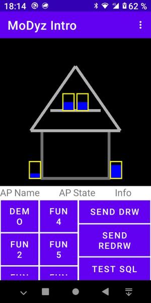

В первую очередь нарисуем технологическую схему системы, из которой будет понятно примерное расположение компонентов и связь между ними.
1) Рисуем дом, возле которого (и в котором) размещены бочки.
  addCmdString(mdScout.setDisplayColors(C_BLACK,C_LTGRAY));
  addCmdString(mdScout.setLineWidth(10));
  addCmdString(mdScout.setLineColors(C_DKGRAY, C_BLUE));
  addCmdString(mdScout.drawRectangle(150,y2, 390,500));
  addCmdString(mdScout.setLineColors(C_LTGRAY, C_BLUE));
  addCmdString(mdScout.drawLine(110,y2, 270,y1));
  addCmdString(mdScout.drawLine(270,y1, 430,y2));
  addCmdString(mdScout.drawLine(110,y2, 430,y2));
  yb = (int)((y1+y2)*0.6);
  addCmdString(mdScout.drawLine(180,yb/*200*/, 360,yb/*200*/));
2) Рисуем сами бочки (они же индикаторы запасов воды в каждой из них).
  drawBarrel(150-45, 500, 30); drawBarrel(390+5, 500, 80);
  drawBarrel(270-45, yb, 50); drawBarrel(270+5, yb, 50);
Поскольку их в системе четыре, то логично было оформить соответствующий блок инструкций в виде функции:
void drawBarrel(int x, int y, int stand) {
  char w = 40, h = 60;
  addCmdString(mdScout.setDisplayColors(C_BLUE, C_BLACK));
  addCmdString(mdScout.fillRectangleBG(x,y, x+w,y-h));
  addCmdString(mdScout.fillRectangleFG(x,y, x+w,y-stand*h/100));
  addCmdString(mdScout.setLineWidth(4));
  addCmdString(mdScout.setLineColors(C_YELLOW, C_BLUE));
  addCmdString(mdScout.drawRectangle(x,y, x+w,y-h));
В результате выполнения этих инструкций на экране смартфона появится картинка:
