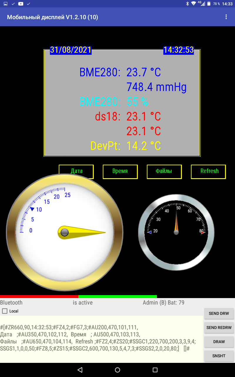

Основная задача Android-приложения MoDyz  - создание удобного интерфейса для связи с микроконтроллерами по Bluetooth или WiFi. Изначально упор делался на отображении информации и динамическом представлении ее в графическом виде. Эдакая рисовалка с минимумом органов управления. Тема с представлением первой версии  была открыта на форуме где-то в 17-м году.
Потом в приложение добавлялись разные кнопки, движки, крутилки, поля ввода и прочие элементы, позволяющие управлять подключенным микроконтроллером. Все эти элементы отображались на экране очень схематично.
А в начале лета на глаза мне попался набор различных элементов для организации на интернет-страницах приборных панелей. Это и подтолкнуло к разработке 3D-версии стрелочного индикатора для использования в MoDyz.
На данный момент запрограммированы основные свойства стрелочного индикатора. В программном интерфейсе с Arduino пока что имеются лишь три функции:
Создание объекта SSGC
Определение свойств шкалы SSGS
Установка нового значения SSGV
Скриншот (кликабельно) демонстрирует внешний вид индикаторов, создаваемых и управляемых с помощью имеющихся функций интерфейса:

В результате взаимодействия смартфона (или планшета) с установленным на него приложением MoDyz и вышеприведенного скетча получится вот такая картинка (та что справа - слева та картинка, которую выдает мой отладочный планшет с правами администратора aka бога):
Индикаторы во взаимодействии с кнопками-крутилками
     То же - вид со смартфона
Вращая левую крутилку (двигая пальцем в пределах окружности), можно задавать значение для левого стрелочного индикатора, вращая правую - для правого.

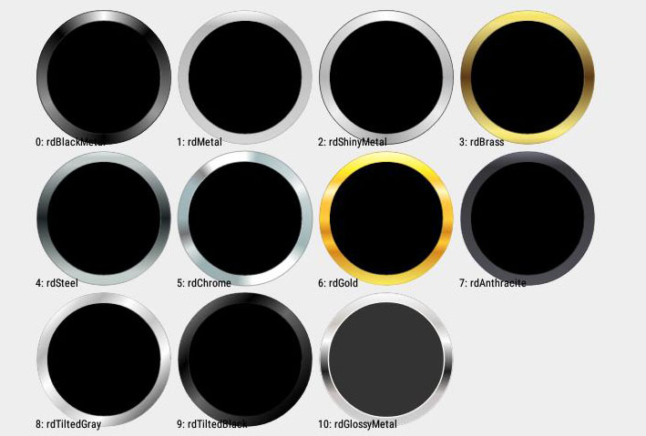

Чтобы отвлечься от общих разговоров, подкину немного конкретики, а именно - шпаргалки по типам ободков и стрелок:
Эти шпаргалки относятся к параметрам FrameType и PointerType вышеупомянутой библиотечной функции ssgCreate() и имеют диапазоны допустимых значений, определяющих внешний вид соответственно ободка (0-10) и стрелки (0-15, реализованы пока что варианты с 0 по 10):
