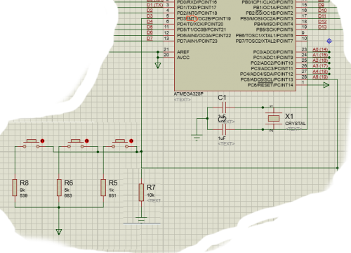

Покритикуйте мой способ обработки нажатия кнопок по прерыванию. Может прерывание тут вообще лишнее? Или как-то можно оптимизировать? Не реализована обработка одновременного нажатия двух и более кнопок.
Задача вообще стоит такая: выполнить действие по быстрому нажатию кнопки (менее 500 ms) или по длительному нажатию кнопки (более 500 ms)
Подключение: каждая кнопка через свой резистор к любому аналоговому входу и одновременно к прерыванию INT0 или INT1 (см. рисунок). В итоге занято всего два выхода. В программе по прерыванию считываем состояние аналогового входа, тем самым проверяем, какая кнопка нажата.
Алгоритм.
Прерывание настраивается по переднему фронту. При нажатии на кнопку срабатывает пррерывание, в обработчике запоминаем время нажатия, переключаем прерывание на срабатывание по заднему фронту (отпускание кнопки).  При отпускании кнопки считаем время, которое она была зажата, переключаем прерывание в срабатывание по переднему фронту.  Устанавливаем нужные переменные, которые проверяются в основном цикле и в зависимости от результата запускается нужная функция. Ниже приведён пример кода.
Время нажатия я считал в основном цикле, чтобы при достижении нужной длительности сразу же выполнить действие (500мс). Но можно время считать и в прерывании и, проверив, как долго была нажата кнопка при отпускании, выполнить нужное действие (в этом случае время может быть какое угодно, всё зависит от того, столько я буду держать кнопку нажатой). Так же исключает дребезг контактов.

Почему вы считаете , что прерывание будет четко фиксировать нажатие кнопки ? У вас же получается не логический уровень, а непонятное состояние входа.

Вроде пояснил уже. Ладно давайте так. По даташиту прерывания осуществляется изменением логического уровня. Логический уровень это 0 или 1 которым соответствуют определенные диапазоны вольтажа, в даташите написано конкретнее, мне леньтуда лезть. Все что не попадает в диапазон ноля или единицы является неопределенным состоянием, на которое процессор не обязан реагировать.
Например, по схеме нажатие средней кнопки сформирует на ноге int1 уровень 3.3333 вольта. Как вы считаете это 0 или 1 ?
Если уж очень хочется работать такой схемой, то оторвите землю с r7 .  На оторванную ногу переключите int1. Оторвите питание с ног резисторов, как раз туда воткните землю. При нажатии любой кнопки на int 1 сформируется 0. Сработает прерывание. Переключите ногу int1 на выход и выдайте на нее 1. Считайте аналоговое значение с adc5. Полученное значение будет соответствовать нажатой кнопке. Верните все в прежнее положение. Ожидайте отпускания кнопки . Итд

Свой косяк понял. Буду дорабатывать. brokly, спасибо!

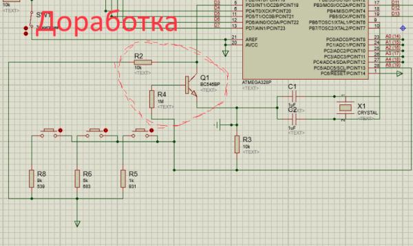

Добавил транзистор. Вольтметр в протеусе показывает 5 вольт при отпущенной кнопке на входе прерывания. При нажатой кнопке 0 вольт. Поменялся фронт прерывания: при нажатии кнопки - по заднему, при отпускании - по переднему.
p.s. в транзисторах я почти ноль.

С моей точки зрения это лишнее усложнение. Не люблю дискретных элементов в  цифровых схемах. Думаю r4 следует уменьшить, мегаом тут явный перебор. Будет нестабильно работать, возбуждаться и прочее. Да и вот еще транзистор - аналоговый элемент. У вас в настройках шпрота наверняка эмуляция установлена цифровая. Если измените на аналоговую получите большее приближение к жизни.
R2 можно убрать и включить подтяжку на ноге int1
