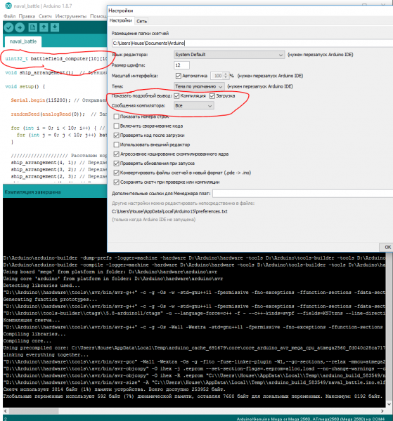

А переменные battlefield_computer и ship_size точно должны бить uint32_t?
И предупреждения компилятора Вас ни разу не смущают?

ЕвгенийП пишет:
Компилятор ничего не пишет по этому поводу. А uint32_t вместо int я использовал т.к. обе переменных всегда больше 0.
А что не так?
Lictor пишет:
Он то пишет. Это Вы не читаете.
Откройте-ка в IDE диалог "Настройки". Найдите там "Сообщения компилятора". Что у Вас там выбрано? "Ничего"? Ну, это значит, что Вы зарыли голову в песок, как страус, и не хотите знать, что Вам пишут.
Запомните, если в этой настройке стоит не "Все", а что-то другое, значит хозяин IDE - страус и лох.

Lictor
Зарегистрирован: 01.10.2015
Все у меня включено, но нет там никаких предупреждений.
Про память понял.

Lictor пишет:
Значит, Вы один такой. У всех остальных - есть.

Я даже скриншот приложил где ничего нет, Может это только в последних версиях IDE добавлено?
Bruzzer
Зарегистрирован: 17.03.2020
Lictor пишет:
Про uint32_t (обведенный на вашем скртншоте) действительно предупреждений нет. (По крайней мере у меня)
Есть много предупреждений типа приведенных ниже. В вашей версии IDE тоже должно быть.
C:\Users\rep-gl\Documents\Arduino\sketch_apr22a\sketch_apr22a.ino:49:25: warning: comparison between signed and unsigned integer expressions [-Wsign-compare]
       for (int j = 0; j < ship_size ; j++)

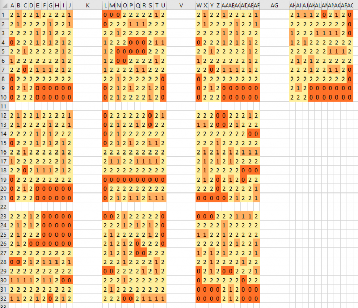

Чего-то я застрял. Прошу помощи.
Суть: игрок делает ход, вводя по очереди координаты Хр и Ур. Поле противника представляет собой двухмерный массив размером 10*10, заполненный цифрами 0, 1, 2, где 0 - пустое поле, 1 - корабль, 2 - клетка корабля, в которую игрок уже попал сейчас или ранее.
И так проблема: необходимо узнать потопил ли игрок корабль после очередного хода.
Я пытался сделать так: Если игрок попал в клетку со значением 1 или 2 (ну хочет человек два раза выстрелить в одно место...) то с помощью if проверяется есть ли по горизонтали или вертикали от места попадания клетки со значением 1 или 2, если нет, то выводится "потопил" (корабль получается одноклеточный и окружен нолями), если есть 2, то принимаем эту клетку за новый отсчет и проверяем ее так же вокруг... Если вокруг клетки попадания есть клетка со значением 1, то выводим "ранил", если только 2 и вокруг 2 только клетки с 2 и т.д., то выводим "убит". Но при попытке написать это я попросту тону в if... Причем там еще нужно учитывать размер поля, что бы не выйти за его пределы(
Как это можно сделать проще???

Lictor пишет:
Сейчас попытался раскидать алгоритм - с одним массивом не получается. Надо 2, а лучше 3. Третий - для результатов. Ведь и на бумажках в морской бой играют на двух матрицах.

mykaida пишет:
Lictor пишет:
У меня была мысль сделать вторую матрицу для сохранения ходов игрока, но реализовать я это тоже не смог (в плане сравнения с первой, что бы узнать потоплен ли корабль)

Тогда делаем матрицы 0-11, при этом 0 и 11 недоступны для записи и в них всегда ноль. matrica[12][12]
Далее, я думаю, будет попроще.

mykaida
mykaida аватар
Зарегистрирован: 12.07.2018
Lictor пишет:
Ошибка в последней функции player_move() Неправильно определяет потоплен ли корабль...
Да там даже "защиты от дурака" нет. А если введут сивол, а не число?
Komandir
Komandir аватар
Зарегистрирован: 18.08.2018
Ардуинку не жалко ? Там конечное число перезаписей flash !
Lictor
mykaida пишет:
Lictor пишет:
Проверки будут, но потом. Вначале я пытаюсь сделать так, что бы оно просто работало. Проверки корректности данных прикручу потом
mykaida
mykaida аватар
Komandir пишет:
200т - нормуль. Если не каждую секунду писать.
Lictor
Komandir пишет:
Не, не жалко. У меня россыпь контроллеров atmega из Китая по рублю за кулек, да и сама плата самодельная. Да и прошло пять лет с момента установки первого контроллера на плату на которой я отрабатываю скетчи, а он все еще живой, так что я считаю, что проблема порчи контроллера записью программ несколько преувеличена.
mykaida
mykaida аватар
Lictor пишет:
Тогда давайте так - откручивайте проверку подбития кораблей в отдельную подпрограмму и будем её рассматривать. Иначе, даже с комментариями, у меня мозги заворачиваются. Тут Евгений нужен.
