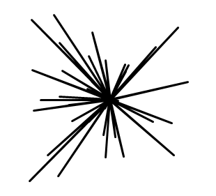

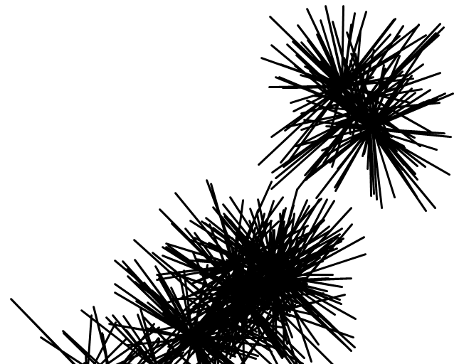

Здравствуйте, делаю хреновину, которая будет кидать курсор в заданном пределе от изначального положения, затем возвращать в центр, где была изначально.. но проблема в том, что через некоторое время, улетает начальная точка и  "квадратная рандомная" область начинает гулять по экрану.
текущий код:
#include <Mouse.h>
void setup(){
  Mouse.begin();
  delay(15000);
    int gx = random(100) - 50; //предел по Х, оно же и рандом
    int gy = random(100) - 50; //предел по У, оно же и рандом
    Mouse.move(gx, gy);
    delay(10);                           //замедление данного действа
    Mouse.move(-gx, -gy); delay(10); //замедление данного действа
Должно работать так:
при этом если долго подержать, должно "залить" в чёрный цвет квадрат... а по факту  получается вот что:
тут два образца.
Помогите пожалуйста в написании кода

так сложилось, что после перемещения курсора это и есть 0, от которого будет отталкиваться следующее перемещение. если убрать инвертированное перемещение Mouse.move(-gx, -gy); то курсор будет летать по всему экрану.  а так, только в определенной области, но центр этой области съезжает по не ведомым причинам после обратного (инвертированного) перемещения в "изначальную" позицию, в кавычках потому, что изначальной для ардуины будет считаться любая позиция курсора, так как обратной связи нет.
в общем такое чувство, что идет какой то "срыв" работы и координата слегка уплывает. несколько раз делает нормально,  потом раз! и уплыло в случайную сторону, буквально на несколько едениц. скорость уменьшал до 100мс, всёравно уплывает
п.с. повторюсь, работает по принципу "шаг вперед, шаг назад" только длинна "шага" случайная

походу нашел в чем проблема... потеря данных по усб, на домашнем компе проверил, всё работает как часы! подключал к передней панели. А на работе подключал через усб удлинитель, оно как бы всё работает, но проскакивают такие подлые, короткие лаги.
