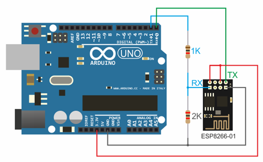

я тут скетч нашол по wps подключению
#include <ESP8266WiFi.h> void setup(void) { Serial.begin(115200); Serial.println(); Serial.printf("Wi-Fi mode set to WIFI_STA %s\n", WiFi.mode(WIFI_STA) ? "" : "Failed!"); // "WiFi переключен в режим станции" : // "Переключиться не удалось!" Serial.print("Begin WPS (press WPS button on your router) ... "); // "Запуск WPS (нажмите кнопку WPS на роутере) ... " Serial.println(WiFi.beginWPSConfig() ? "Success" : "Failed"); // "Успешно" : // "Запустить WPS не удалось" while (WiFi.status() != WL_CONNECTED) { delay(500); Serial.print("."); } Serial.println(); Serial.print("Connected, IP address: "); // "Подключено, IP-адрес: " Serial.println(WiFi.localIP()); } void loop() {}, попробовал запустить на контролере
на этом, не работает
затем подумал что данный модуль информацию не выводит в порт, и собрал схему
Ругаеться на библиотеку <ESP8266WiFi.h>, наверное этот скетчь для wifi shilda?
Извиняюсь скетч работает, в списках подключенных устройст на модеме не сразу увидел стрелу на следующую страницу
