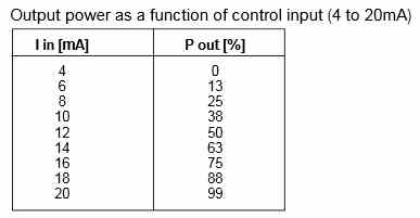

Мне интерестно какое выходная сила тока на ардуино с выхода, так как хочу с помощью этого сигнала управлять нагрузкой 220 , вот ссылка на регулятор  http://www.svaltera.ua/catalog/791/1855.php, возможно с ардуино и с этм регулятором?
beve
Зарегистрирован: 15.07.2015
Для управления этим регулятором нужен ток: 4...20 mA
Постоянный ток через вход/выход Arduino Uno может быть не больше 40 mА - http://arduino.ru/Hardware/ArduinoBoardUno

ШИМ выдает только 0 и +5в, а у регулятора аналоговое управление... 4-20 мА

с помощью резистора. правда в описании этого регулятора мало данных чтоб точно утверждать.

Я бы попробовал собрать ЦАП - 4 цифровых выхода от дуины с сопротьями, вроде 600, 1200, 2400, 4800 ом.
Получится 16 градаций управления мощностью. Хотя не уверен, что 5в будет достаточно.
Logik
Зарегистрирован: 05.08.2014
ЦАП там не нужен. ШИМа достаточно.  Вопрос в входном сопротивлении регулятора. Получится ли >=20мА при 5В/Rвх.

ШИМ-ом можно получить напряжениям, а напряжение не сложно преобразовать в ток
На выходе ШИМ RC фильтр, чтобы получить постоянное напряжение управляемое от ШИМ. нужно только согласовать выходное сопротивление фильтра с входным сопротивлением устройства. Возможно после фильта будет нужен транзистор, чтобы снизить выходное сопротивление
parovoZZ
Зарегистрирован: 15.02.2016
Простейший преобразователь напряжение -> ток ... резистор))))
