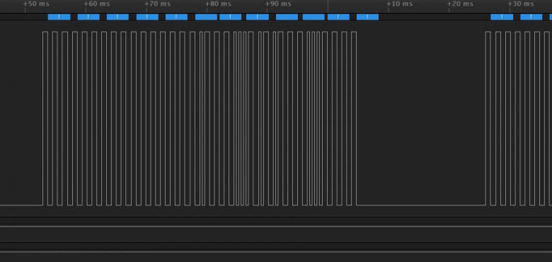

Как повторить такой сигнал,  73.07ms длина посылки с паузой, пауза между посылками 21.36 ms.

Oleg_balt, а вы заметили, что длительность лог.1 у вас на картинке в двух вариантах? Нужно измерить  длительность широкой единицы, , длительность узкой, и длительность ноля. Ну а потом организовывать циклы, и с помощью delayMicroseconds повторить все тайминги.

Oleg_balt пишет:
Минимальная длина сигнала 0.4032 ms

Да я вот, что то не догоняю как построен этот пакет (( этот сигнал не совпадает с 8 бит сигналом
Oleg_balt
Зарегистрирован: 07.06.2015
Широкий импульс 0.8054 ms и еще момент перед первым коротким импульсом пауза 0.8123ms

11001100110011001100110011001100110011001100110011001100110011001011001100110010101011001011001011001100110010101011001100110011
1 и 0 по 400 мкс., перед посылкой запретить прерывания. (достаточно остановить таймер 0).
Можно иначе:
1111111111111111011100010101110001111, где 1 это периуд 800 хай и 800 лоу, а 0 - 400 хай и 400 лоу. Просто ЧМ сигнал.
Пользуйтесь. можете сделать 402 мкс, это, честно вам скажу - на приемник не повлияет.
(я же просил 400 капель валерьянки, а тут 402! (с) Громозека ;) )

Короче длина бита 0.400 ms? А как сделать к примеру задать длину 0 или 1 0.400 мкс а потом просто написать посылку 101010.......    и он выдает на выходе вывода.

мне ЧМ вариант больше нравится, но это только вопрос наименования... это ведь радиокод или ИК код, так?
Делайте 400... если я правильно угадал назначение, то достаточно больше 300 мкс... пробуйте.

wdrakula пишет:
Да вы правы, это в радиопульте сгорел контроллер, сигнал я считал с другого работающего и решил тупо повторить.

Oleg_balt
Да, получилось но программа выглядит по детски (( тупо сигнал 1 задержка потом 0 задержка, как бы сделать красиво .

Что бы "сделать красиво" Вам нужно 2 вещи: массив и цикл.
