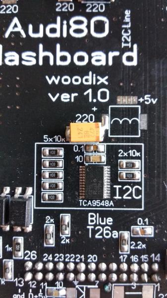

 На каждом канале стоит подтяжка по 10кОм на SCL и SDA
Подскажите плиз - подтяжка  на - и + одновременно?
Brat4791 пишет:
Это как?
Без схемы обсуждать бессмысленно.
Brat4791
Brat4791 аватар
Зарегистрирован: 13.02.2021
andriano пишет:
Brat4791 пишет:
Это как?
Я пытаюсь как раз нарисовать схему Бк цифровой панели авто , подключение по шине лэд дисплеев и других датчиков. Просто писал челу кто собрал цифровую панель поделиться докуметацией он отказал. вот по монтажным платам что у него выложено (часть фото)изучаю. Но уже для своей машинки
