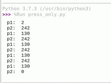

Собственно имеется проблема при работе RPi3 с arduino. На ардуинке висит NRF24L01 для приема данных с передатчика. Потом данные преобразовываются и шлются по i2c в малинку. На малинке задумано написать скрипт которые будет выполняться раз в 15 минут, считывать эти данные с шины в БД, ну а далее все будет показываться на web-морде. Но пока что появилась проблема правильности получения данных.

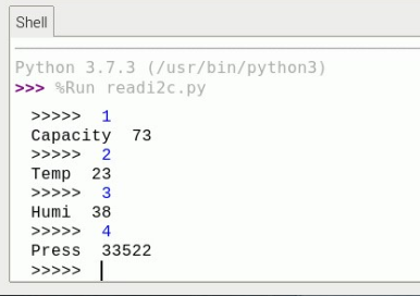

Код для малины уже 100500 редакции и какими только способами прием не был написан в итоге всегда получал одно и тоже - при склеивании числа был мусор.
Попытался выяснить откуда растут ноги и решил проверить значения по отдельности и вот что вышло - младшая часть всегда приходить стабильно правильная, а вот со старшей творится непонятная вакханалия. При запуске скрипта оно верное, а потом постоянно сыпется 130(????) может иногда появится 0 или правильное значение, но потом все опять по новой
Перечитал кучу мануалов, форумов но так и не смог найти способа как с этим побороться и вообще первопричину ( i2c идут витой парой, все остальное работает без проблем)

и при чем тут это? лишь бы вставить? проблема не в порядке, а в приеме сначала правильного значения с появляющимся непонятным мусором. откуда в регистре где хранится старшая часть числа (=2) появляется 130??

 case 41:
      Wire.write(p1); // старшая часть давления
поставил задержку перед выходом такую же как и в других  выборках и помогло
