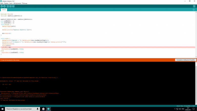

Всем привет! Возникла проблема с применением температуры, переданной датчиком для дальнейших действий (загорания светодиодов и включения реле). Какой нужно выставить оператор в скобках, чтобы он прочел именно нужное значение температуры и я мог его использовать в дальнейшем? Подскажите пожалуйста, хоть вопрос и глупый:(

Не надо нам фото. Скопируй и выложи ошибку текстом. А также скетч, вставленный по правилам.

#include <Wire.h>
#include <Adafruit_MLX90614.h>
Adafruit_MLX90614 mlx = Adafruit_MLX90614();
int ledKRASNII = 8;
int ledZELENII = 9;
  Serial.println("Adafruit MLX90614 test");
  mlx.begin();
  Serial.print("Ambient = "); Serial.print(mlx.readAmbientTempC());
  Serial.print("*C\tObject = "); Serial.print(mlx.readObjectTempC()); Serial.println("*C");
  Serial.println();
  delay(5000);
  if (*C > 40)
 digitalWrite(ledKRASNII, HIGH);
 digitalWrite(ledZELENII, HIGH);
Ошибка:
C:\Users\kvers\Documents\Arduino\mlxtest\mlxtest.ino: In function 'void loop()':
mlxtest:21: error: 'C' was not declared in this scope
   if (*C > 40)
Несколько библиотек найдено для "Wire.h"
 Используется: C:\Program Files (x86)\Arduino\hardware\arduino\avr\libraries\Wire
Не используется: C:\Users\kvers\Documents\Arduino\libraries\Wire
Не используется: C:\Program Files (x86)\Arduino\libraries\Wire
exit status 1

Там же все написано - см описание ошибки: 'C' was not declared in this scope
Что такое С? переменная? обьект? - программа о нем ничего не знает
Перед использованием переменной в Си ее надо обьявить, например
int C; - если C имеет тип int

Наша песня хороша начинай сначало. Есть библиотека Adafruit_MLX90614.h. Есть обучающий пример. https://github.com/adafruit/Adafruit-MLX90614-Library/blob/master/examples/mlxtest/mlxtest.ino

Вот скетч правильный. ТС может вы сначала на кошках потренируетесь , а потом пойдете серьезые библиотеки изучать.
#include <Wire.h>
int TempC;// температура
//  светодиоды
const byte Green_pin = 9;
const byte Red_pin = 8;
  mlx.begin();
  //  светодиоды
  pinMode(Green_pin, OUTPUT);
  pinMode(Red_pin, OUTPUT);
  TempC = mlx.readObjectTempC();
  Serial.print("*C\tObject = "); Serial.print(TempC); Serial.println("*C");
  if (TempC > 40) {
    digitalWrite(Green_pin, 0);
    digitalWrite(Red_pin, 1);
  else {
    digitalWrite(Green_pin, 1);
    digitalWrite(Red_pin, 0);
    delay(500);

Большое спасибо, помог скетч! Я не понимал маленькую часть отсюда - где объявлялась переменная вот эта "рид объект ц...", а остальное всё ясно конечно было, благодарю еще раз!

думал она уже в библиотеке здесь прописана и я чего-то не знаю, а тут как и везде ее нужно было просто объявить до сетапа
