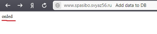

davidka-oganesy...
Зарегистрирован: 10.02.2017
С серверной частью вроде разобрался,работает исправно. Скриншоты приложены ниже, а также код:

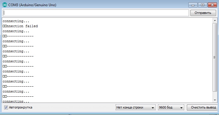

davidka-oganesy...
Скорее всего косяк в коде ардуино, а именно в формировании запроса. Или директорию неправильно прописываю или формирую неправильно. А может и то и то другое

1 идёте в apache/log и там смотрите ошибку на запрос если вдруг серверу что то не нравится
2 ручками в браузере запрос get сформируйте корректный и сравните с тем что формируется в скетче

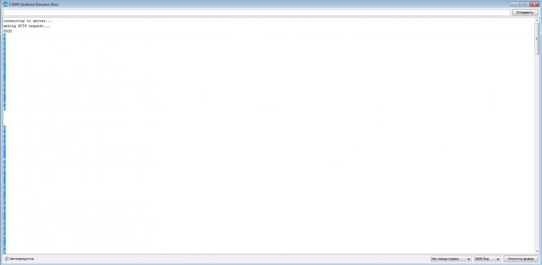

davidka-oganesy...
Спасибо всем за наводки!
Благодаря одному из форуму и ваших наводок - получилось получить ответ, правда, корявеньким форматом.
код приложен снизу:
