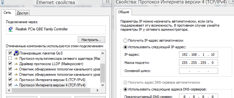

Непонятно... вчера вечером(собственно первый день общения с ардуиной)  ардуину подключал и к роутеру и прямо к ноуту(ноут в свою очередь к роутеру через вифи подключен) через сетевой шнурок и нормально заходило на вебсервер.
думал продолжу на работе эксперементировать и опачки - не могу зайти на вебсервер.
сейчас роутера нет, просто ардуину подключаю к ноуту через сетевой шнурок.
заливаю тот же скетч, делаю всё то же самое, но ERR_CONNECTION_TIMED_OUT
сейчас на сутках (инет в телефона) и попробовать подключиться с участием роутера смогу тольк завтра утром.... а шило в опе зудит зверски(
что я делаю не так?
могло ли что то перегореть в платах?

Andy
Andy аватар
Зарегистрирован: 01.01.2016
Шнурок-то не забыл перекрутить, Rx c Tx?

Andy
Andy аватар
Вчера ты соединял дуину с роутером, а сегодня напрямую с компом. Как бы соединение компа с роутером это одно, а соединение двух компов между собой это другое. Там где у роутера Rx, у компа Tx.
rapidshe
Зарегистрирован: 31.12.2015
Andy пишет:
просто был момент вчера, когда я подключал дуину к ноуту напрямую... но при этом ноут был по вафле к роутеру подключен.... теперь закралось сомнение, а пробовал ли я зайти на дуину при таком подключени...)  или дуина всеравно через роутер (в свою очередь через вафлю ноута (такое вообще возможно?)) общалась с ноутом несмотря на подключение к ноуту
 значит в rj45 надо местами махнуть 4и5 пин... СПАСИБО!!!!!

rapidshe
Решение проблемы оказалось другое. надо сразу идти к рабочему айтишнику...)
короче дома всё получалось, т.к. в настройках соединения ноута стоит автоматическое получение ip. И ноут его получал от роутера.
а сейчас получать не от кого и надо было прописать вручную. прописал - заработало)
всёравно спасибо за отклик)

DIYMan
DIYMan аватар
Зарегистрирован: 23.11.2015
IP не по DHCP случаем выдаётся? Если да, то ответ в этом - на ноуте нет DHCP, соответственно, W5100 в непонятках, какой IP юзать.
