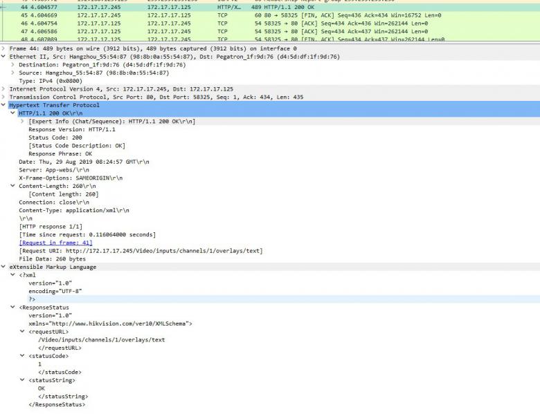

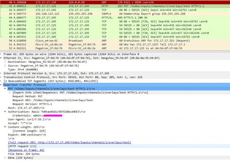

запрос, если с компа отправляешь, выглядит так
запрос
Ответ выглядит так:
ответВопрос, как это повторить с АРДУИНО?

in пишет:
      client.connect("admin:admin@192.168.1.245/Video/inputs/channels/1/overlays/text", 80))

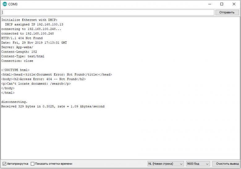

оно вроде так не умеет, там просто указывается сервер и порт, а далее надо авторизоваться как то так
    client.println("GET /search?q=arduino HTTP/1.1"); // тут нужно PUT судя по перехвату
    client.println("Authorization: Basic QzF5WXIxXG15cW14FkJheWVyMTIz");
вот тут сгенерить ключ можно ( не проверял :) )

Ключ - это обычный base64( "user:password" );

не, нифига не выходит.

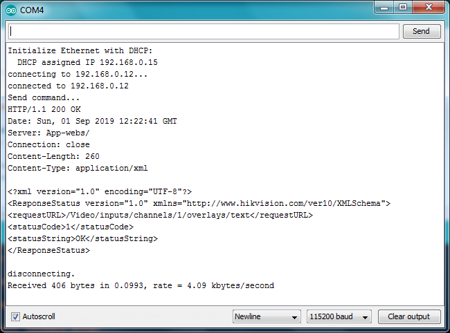

Хотя, я, конечно не особо понимаю, в чём затруднения...
На тестовом скетче всё закидывается, камера говорит "ОК". Картину с камеры постить не буду - она непубличная.

Так чего там постить... С вайршарка дёрнул дамп реквеста и всё. Не знаю, что вызывало затруднения. Основной труд был бы в том, чтобы боди сформировать на лету, проверить код ответа и пр.

@artemmaster1, такое впечатление,что вы не представляете что делаете, для чего нужен Ethernet.begin и как его использовать, что такое EthernetClient и что он можем выполнять.
Кроме транспортного уровня tcp, есть еще протокольный уровень http, у которого есть различные методы.
На скриншоте видно что выполнялся метод PUT, кроме этого протокол предусматривает аутентификацию клиента, там-же на скриншоте видно, что выполнялась базовая аутентификация.
Таким образом, необходимо кроме передаваемого xml содержимого, сформировать http заголовки, обязательно включить в них заголовок Authorization, иначе получите 401-й код Unauthorized
