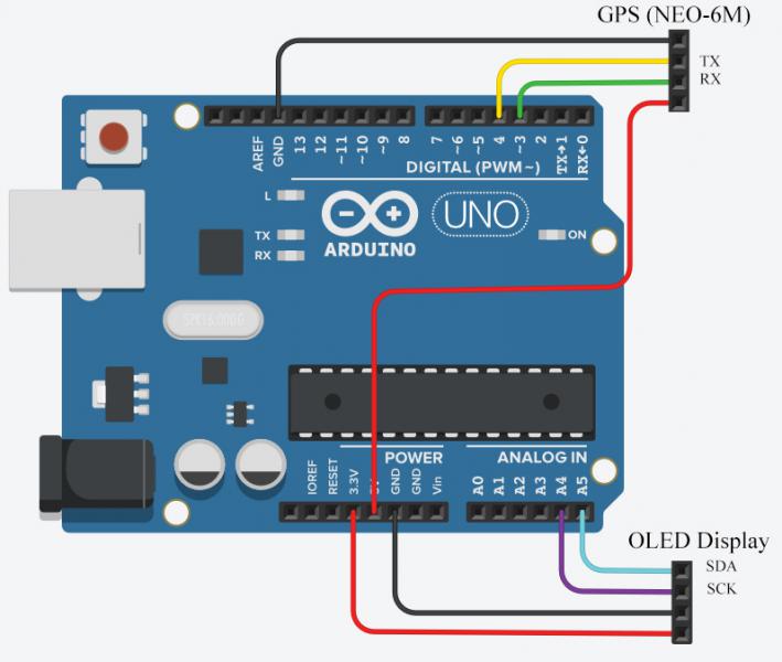

Добрый день !
Буду благодарен за помощь с Ардуинкой (я полный чайник - только начал этим заниматься).
Ситуация такая: сделал схемку на Uno, GPS и OLED - программа выдает на экран координаты, время итд. ВСЕ РАБОТАЕТ
недавно получил NANO v3 (китайский на CH340G) и решил перенести всю схему на неё (плоско-параллельный перенос на такие же пины) - и оно НЕ работает (дисплей работает, но не обновляет текст, хотя GPS работатет и словил спутники - Led горит)
почитав форумы, выяснил что надо выставлять BAUD rate в SerialMonitor.begin() в 4 раза выше чем в окне Serial Monitor IDE (иначе кракозябры вылезали). Но схема не видит GPS - на выходе из SoftwareSerial сполшь кракозябры (пробовал играть со скоростью GPS - без результатов).
Сломал себе мозг, пытаясь понять в чем дело .... Буду очень признателен за любую помощь/совет

Схему подключения к УНО показывайте...
skytter
Зарегистрирован: 18.08.2018
Подключал вот так на UNO. На Nano перенес на соответствующие пины А4,5 и D4,3
Подключение к UNO
В принципе понятно. Скорее всего проблема в 3.3v (хотя и пишут, что оледы мало жрут). Попытайтес запитать дисплей не с пина 3.3V, а от  5V через стабилизатор типа 1117-3.3
Или примените нану от роботдина - там такой стаб уже установлен.
skytter
Спасибо за ответ.
Вероятно причина в чем-то другом - пробовал запустить при отключенном дисплее. Так же нет ответа от GPS.
я подозреваю, что Nano не может получить данные с GPSа.... При попытке просто посмотреть сырые NMEA данные с GPS в Serial Monitor лезут кракозябры

Даже и не знаю, что сказать. На Уно и Нано МК одной модели. Отличие этих плат, в основном, в обвязке по питанию.
Конечно нельзя исключать производственного дефекта, но не думаю, чтобы он проявлялся только с GPS-ом. Перекиньте приемник на другие пины... хотя бы те же A4/A5.

Проблема решилась, после поиска по различным форумам.
Для данной конкретно Nano нужно установить отдельную библиотеку в IDE для выбора уструйства - иначе проблемы с serial (что и было). На сайте продавца забыли это указать ((
акктуально для WAVGAT Nano v3
