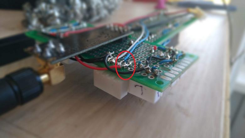

Nano виснет при получении сигнала через nrf
Доброго всем дня.
Потихоньку пилю радиоуправление. Собрал прототип джойстика, 3 реостата и 3 двухпозиционных тумблера.

Все работает исправно, пока не включаю тумблер SW_31. Приемни виснет наглухо. Помогает только физическое выдергивание из USB и повторное втыкание. Включение всех остальных тумблеров в любой последовательности такого разрушительного эффекта не имеют.
Подскажите, люди добрые, куда дальше компать? Есть, конечно, вариант выкинуть обрабатывание данного события из кода вообще, но это же не наш метод!
Если важно, то тумблер подключен к пинам 9 и 10

В общем, победил я сей недуг. И дело было не в бабине...
Схему собрал на макетных платах. При монтаже случайно припалил провод "земли" который шел на трехпозиционный тумбрер, при пайке "горки проводов" на модуле питания 3.3 вольта на "+" ноге накакал каплю с острым кончиком. И по закону жанра, припаленны провод совпал с острым кончиком. А тиская постоянно плату сильнее сдавил место контакта получив КЗ. И при использовании данного тумблера нога соединялась не с землей, через подтягивающий резистор, а с каким-то питанием тем самым вешая контроллер... Думаю, что там было явно не 3.3. К моему удивлению, ничего не сгорело.
На фото уже с замененным проводом.
