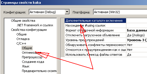

В упор нинашол на VS + VMicro
axill
Зарегистрирован: 05.09.2011
Vmicro надстройка над arduino ide, в ардуино ide нет возможности указать отдельные пути под скетч
DetSimen пишет:
VS - Visual Studio?

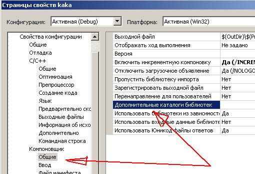

Ну, наведите мыша на проект (не солюшн, а именно проект), вызовите его свойства, там
вот для #include
а вот для заранее скомпилированных библиотек

У меня там только стандартные VS каталоги. К ардулибам там путей нет.
Так там можно свои добавлять! Добавьте - будет.
