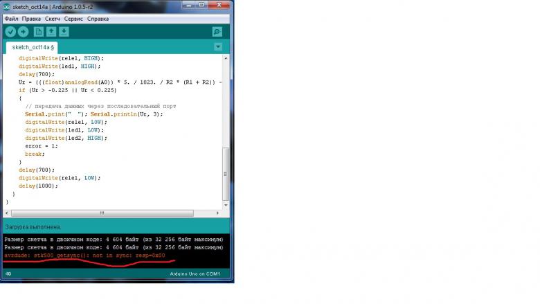

#define R1 15.06 // сопротивление резистора R1 #define R2 4.72 // сопротивление резистора R2 int led1 = 1; int led2 = 2; int rele1 = 3; float Ur; // измеренные напряжения byte error = 0; //флаг выхода за интервал void setup() { pinMode(rele1, OUTPUT); pinMode(led1, OUTPUT); pinMode(led2, OUTPUT); } void loop() { do { testing(); } while (error == 0); } void testing() { for (int i = 0; i < 20000; i++) { digitalWrite(rele1, HIGH); digitalWrite(led1, HIGH); delay(700); Ur = (((float)analogRead(A0)) * 5. / 1023. / R2 * (R1 + R2)) - 12.14; if (Ur > -0.225 || Ur < 0.225) { // передача данных через последовательный порт Serial.print(" "); Serial.println(Ur, 3); digitalWrite(rele1, LOW); digitalWrite(led1, LOW); digitalWrite(led2, HIGH); error = 1; break; } delay(700); digitalWrite(rele1, LOW); delay(1000); } }то за ошибка?
Смените выводы светодиодов, как то пропустил момент, что сериал сидит на 0-1 выводах

моргает светодиод и моргает реле но не работает.
моргает светодиод и зеленая лампа включения реле моргает но не работает.
Что именно не работает? Как проявляется? Что показывает сериал?
Сериал ничего вообще не показывает. моргает раз в секунду светодиод и моргает реле но не работает
В скетче выше есть ошибка - не проведена инициализация сериала. Какое у Вас реле?
