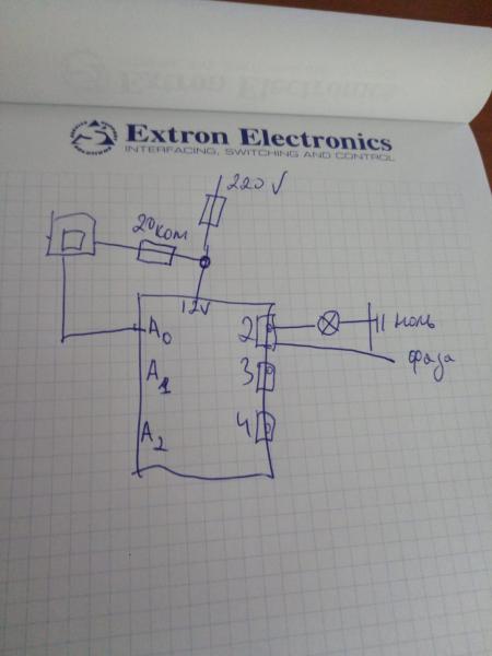

Зарегистрирован: 27.11.2018
Вот такая схема.Входы цифровые использую

DetSimen
DetSimen аватар
Зарегистрирован: 25.01.2017
Max777 пишет:
Это сразу прям в анналы.
Огонь из всех орудий...
DIYMan
DIYMan аватар
Зарегистрирован: 23.11.2015
Ахах, проорался в голос со схемы :)
Max777
Что иненно не так?быстро накидал просто)
Всё норм, только предохранитель на 20кОм лишний.
kalapanga
Зарегистрирован: 23.10.2016
Блокнот-то ещё какой подходящий! На схеме сплошной интерфейсинг и свитчинг! :)
я не понял откуда фаза и ноль
и как микро контролер ещё не здох от нагрузки
P.S. могу посоветовать скачать прогу для нодового програмирования XOD или FLProg
код кривои но всё работает
Max777
Фаза и ноль это общее.С чего он должен сдохнуть? У контроллера имеется Релейный выход поддреживающий 8 А.
wdrakula
wdrakula аватар
Зарегистрирован: 15.03.2016
Max777 пишет:
%))))) У какого?????????
Max777
Controllino Mini.Программируется также как Arduino.Вот я и хотел помощи в программировании. У меня работает только 1 кнопка, 2, и 3 не работают. Как сделать переходы в условиях этого понятьне могу)
Max777 пишет:
фаза ноль это для обозначения переменного а микруха с ним не работает
