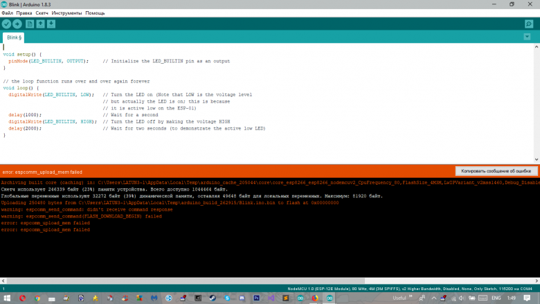

Не грузится скетч в NodeMcu v3

На  картинках ни хрена не видно. Вставьте код ошибки , скопировав его из ИДЕ.

Arduino: 1.8.3 (Windows 10), Плата:"NodeMCU 1.0 (ESP-12E Module), 80 MHz, 4M (3M SPIFFS), v2 Higher Bandwidth, Disabled, None, Only Sketch, 115200"
Archiving built core (caching) in: C:\Users\LATUN3~1\AppData\Local\Temp\arduino_cache_205044\core\core_esp8266_esp8266_nodemcuv2_CpuFrequency_80,FlashSize_4M3M,LwIPVariant_v2mss1460,Debug_Disabled,DebugLevel_None____,FlashErase_none,UploadSpeed_115200_02fb1fb5903805e74934e9938108fc84.a
Скетч использует 246339 байт (23%) памяти устройства. Всего доступно 1044464 байт.
Глобальные переменные используют 32272 байт (39%) динамической памяти, оставляя 49648 байт для локальных переменных. Максимум: 81920 байт.
Uploading 250480 bytes from C:\Users\LATUN3~1\AppData\Local\Temp\arduino_build_262915/Blink.ino.bin to flash at 0x00000000
warning: espcomm_send_command: didn't receive command response
warning: espcomm_send_command(FLASH_DOWNLOAD_BEGIN) failed
error: espcomm_upload_mem failed
Этот отчёт будет иметь больше информации с
включенной опцией Файл -> Настройки ->
"Показать подробный вывод во время компиляции"
fredstone
Зарегистрирован: 13.05.2017
"disabled.none.only sketch." порт правильно назначен? может антивирус блокирует подключение (в вин 10 не силен,а в линукс пришлось отдельно разрешения на доступ к порту создать-похожая ошибка была)
UserDead
UserDead аватар
Зарегистрирован: 29.11.2015
С правами админа запускали? Кнопку которая вводит в режим программирования тыкали? Мне первый раз программируя нужно было нажать кнопку ввода в режим программирования (prog), дать питание плате и тогда грузить скетч.
