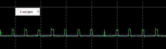

petrovich
Зарегистрирован: 06.07.2016
Какие-то странные результаты. На частоте 400 Гц (Т = 2.5 мс) выдает по 20 отсчетов, т.е. на порядок меньше. Ведь должно за период в 1 мс на таймере 1 набежать около 100, а получается в 10 раз меньше. В чем может быть проблема, подскажите?
volatile int i, j, key, LastTicsValue  = 0;
  Serial.begin(250000);
  attachInterrupt(1, blink, RISING);
  // таймер 1  НА 10 мкс
  TCCR1B = (1 << WGM12); //CTC mode
  TCCR1B = (0 << CS12) | (1 << CS11) | (0 << CS10); //прескалер 8
  TIMSK1 = 1 << OCIE1A; //
  OCR1A = 19 ; //прерывание каждые 10 мкc
  // таймер 0 НА 1 МС
  TCCR0B = (1 << WGM01); //CTC mode
  TIMSK0 = 1 << OCIE0A; //
  OCR0A = 249 ; //прерывание каждые 1 мс
  TCCR0B = (0 << CS02) | (1 << CS01) | (1 << CS00); //прескалер 64
ISR (TIMER1_COMPA_vect) {
  i++;
ISR (TIMER0_COMPA_vect) {
  if (j < 9) {
    j++;
  else {
    Serial.println(LastTicsValue);
    j = 0;
void blink() {
    LastTicsValue = i;
    i = 0;
Алгоритм такой: по изменению значения с 0 на 1 функция blink измеряет период (т.е. кол-во отсчетов по 10 мкс). Каждые 10 мс таймер 0 выводит последнее значение периода.
dimax
dimax аватар
Зарегистрирован: 25.12.2013
petrovich, не очень всматривался в ваш код, просто сразу бросилось в глаза: Скажите, при каком условии j может быть >0 ?
petrovich
dimax пишет:
Спасибо, что заметили, это я когда сообщение писал ошибся, там if(j<9) :) Вообще нужно на каждой итерации хранить значение для последующей обработки, но пока я оставил только инкрементирование. И вот не работает даже просто таймер. Я проверил осциллографом, оставил только timer1 на 20 мкс, так вот что интересно: он срабатывает только два раза за 1 мс. Я меняю например на 100 мкс, меняется только форма сигнала, но по прежнему два импульса на 1 мс.
  pinMode (6, OUTPUT);
  // таймер 1
  OCR1A = 39 ; //прерывание каждые 20 мкc
  digitalWrite(6, key = !key;);
Какая-то ерунда выходит...
dimax
dimax аватар
petrovich, у вас тут как минимум два косяка -вы отдаёте регистр таймера TCCR1A на волю умолчаний ардуино. -Это не стоит делать никогда, нужно туда что-то записать. В данном случае 0.
и второй косяк -в 10й строке вы отменяете всё, что сделали в 9й стоке. Подучите бинарные операции,  без четкого понимания их вы будете застревать то там то сям.
petrovich
В очередной раз вы меня выручаете, всё заработало:) Подучу обязательно:)
