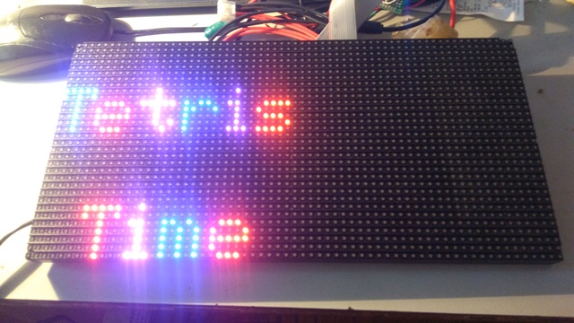

Не компилируется пример с Гитхаба
lean_74

Библиотека https://github.com/VGottselig/ESP8266-RGB-Matrix-Panel
IDE 1.6.5 , ошибка:
In file included from c:\users\lean_74\appdata\local\arduino15\packages\esp8266\tools\xtensa-lx106-elf-gcc\1.20.0-26-gb404fb9\xtensa-lx106-elf\include\c++\4.8.2\bits\stl_algobase.h:64:0,
                 from c:\users\lean_74\appdata\local\arduino15\packages\esp8266\tools\xtensa-lx106-elf-gcc\1.20.0-26-gb404fb9\xtensa-lx106-elf\include\c++\4.8.2\memory:62,
                 from C:\Users\lean_74\AppData\Local\Arduino15\packages\esp8266\hardware\esp8266\1.6.5-947-g39819f0\libraries\ESP8266WiFi\src/WiFiClient.h:28,
                 from C:\Users\lean_74\AppData\Local\Arduino15\packages\esp8266\hardware\esp8266\1.6.5-947-g39819f0\libraries\ESP8266WiFi\src/ESP8266WiFi.h:32,
                 from C:\Arduino\arduino-nightly\libraries\ESP8266-RGB-Matrix-Panel-master/ESP8266RGBmatrixPanel.h:13,
                 from C:\Arduino\arduino-1.8.7\libraries\ESP8266-RGB-Matrix-Panel-master\examples\imagefromurl\imagefromurl.ino:17:
c:\users\lean_74\appdata\local\arduino15\packages\esp8266\tools\xtensa-lx106-elf-gcc\1.20.0-26-gb404fb9\xtensa-lx106-elf\include\c++\4.8.2\bits\stl_pair.h:194:21: error: macro "swap" requires 2 arguments, but only 1 given
       swap(pair& __p)
но обидно не это, спаял платку уже на монтажке, перерисовав схемку под имеющиеся детальки, убил целый день...
Понятно что какому-то "свапу" параметров не додали, а исправлять то как? подскажите пожалуйста.
