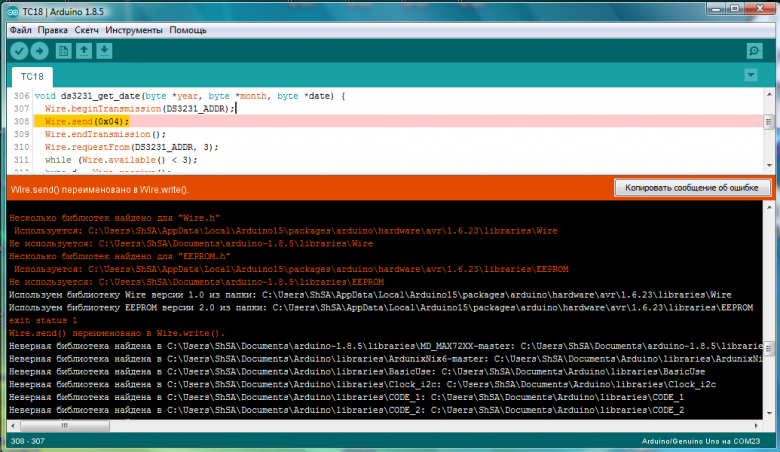

Не компилируется скетч
rezak.69
Зарегистрирован: 23.03.2019
Добрый вечер ВСЕМ! Проблема со скетчем ,он с буржуйского сайта - это часы VLD(ВЛИ) постоянная ошибка в одном и том же месте, библиотеки все на месте все обновил , но ошибка никуда не делась.

asam
asam аватар
Зарегистрирован: 12.12.2018
А где сообщение об ошибках?
И где сообщение об ошибке?
Если вот это: "Wire.send() переименовано в Wire.write()", то что Вам в этой фразе непонятно? Вы и впрямь не знаете, как это исправить?
rezak.69
ну, так и есть. Вам же написали что имя, которое написано у Вас, изменено на другое и даже написали на какое именно. Вы и впрямь не знаете как это исправлять надо?
P.S. И кстати, впредь ошибки копипастите, пожалейте наши глаза.
rezak.69
Увы , не знаю как исправить подскажите пожалуйста : ЕвгенийП.
Вы меня троллите?
Ну, Вам же написали: "Wire.send() переименовано в Wire.write()"
Ну так и переименуйте у себя в программе все вхождения "Wire.send()" на "Wire.write()".
Когда сделаете, Вам скажут тоже самое про Wire.receive() - и её переименуете.
Чего тут умного-то?
rezak.69
Я Радиотехник увы - не программист....
brokly
brokly аватар
Зарегистрирован: 08.02.2014
Я конечна дико извиняюсь...
Вы предлагаете пожалеть стоматолога который взялся удалить гланды ? Его же никто не заставлял, он сам решил, что сможет.
И что, радиотехники не понимают слова "переименовано"?
DetSimen
DetSimen аватар
Зарегистрирован: 25.01.2017
Давайка, обращайся к автору скетча, с этой портянкой, а не сюда
