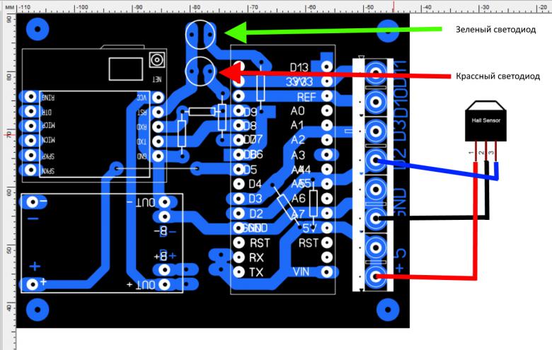

Не корректно отрабатывает скетч GSM сигнализации.
restiv
Зарегистрирован: 03.01.2016
Уважаемые форумчане прошу вас подсказать где у меня ошибка в скетче. собрал схему (см. рисунок). Состоит из ардуино нано, GSM модуля SIM800L, контроллера заряда ТР4056 для литиевой батареи, 2 светодиода: красный и зеленый и датчика Холла.
Скетч загрузил такой:

Сразу скажу скетч не я сам писал. Нашел здесь на форуме, но он подошел под мои задачи. Я его малость переделал под свои нужды. И все бы было хорошо, если бы не 2 странных глюка:
1. Не приходит контрольная СМС о статусе системы. Это строки 93-105. Я уже пробовал и час ставить, вообще никак не отрабатывается этот кусок.
2. При постановке на охрану сначала зажигается зеленый светодиод, как и должно быть. Но буквально через пару секунд зеленый светодиод гаснет и загорается красный, хотя система все ещё находится под охраной. А по логике красный светодиод должен загораться в случае сработки сигнализации.
Уважаемые знатоки подскажите что у меня не правильно сделано и как это можно исправить пожалуйста.
restiv
Не знаю как отредактировать свой пост, но хочу сразу предупредить, чтобы не обращали внимание на пин RST на GSM модуле, на самом деле он не задействован в схеме и не соединен с землей.

restiv
Доработал схему. Установил мосфет P75N02LDG. Привязал его в свободному пину ардуины и раз в сутки перегружаю модуль. Разобрался с глюками в скетче. Может кому пригодится:
Я добавил отдельный таймер для отсчета времени для перезагрузки модуля. И теперь и модуль перезагружается и смс о статусе приходит.
Я забыл про второй выход для датчика Холла. Хоть к нему ничего и не подключено, но из-за него и происходит сработка второго датчика и происходит переключение светодиода с зеленого на красный.
Тестирую дальше.
