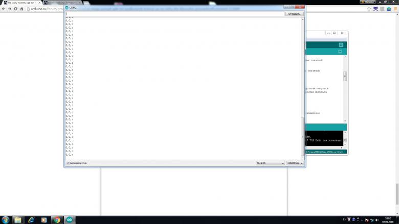

Дело такое после заливки скетча должна ити передача цыфровых данных (мигать лампочка RX и в терминали должно быть видны отображения этих данных) уход данных в uart но этого по какойто неведомой для меня причине не происходит может быть кто то подскажет в чем дело что не так? за рание благодарю вас!

данные которые должны были бы быть в терменали при мигающем RX

Просто скетч не передает данные через rx-tx на esp8266

теперь самое главное загрузил все норм но RX не мигает и в и в монеторе порта пусто

ты фокусник все норм начала мигать лампочка пошло в мониторе порта но с маленьким нюансом
нужно
 и вот что есть

строка 31 и 42 всего15 а не 29 элементов в массиве
и в строках 74 и 81 остались ошибки
slimzp@gmail.com
Зарегистрирован: 26.08.2016
не подскажешь по поводу того что ноли гонит там чуть выше фото

wdrakula
wdrakula аватар
Зарегистрирован: 15.03.2016
Valera19701 пишет:
попробуй вот так
  for(i=0; i>14; i++){                     //обнуление массива аналоговых значений
К пятнице уже глаза залили все? Сколько раз проработает цикл с (i=0; i > 14; i++) ?????????????????
Подсказка, млеать: НОЛЬ раз!!!! Я, блин, где-то читал, что НОЛЬ МЕНЬШЕ 14, едреный ёжег!

Valera19701 пишет:
Да, там проглядел.
Valera19701 пишет:
В чём? Выхода за пределы массива вроде нет. Впрочем, я сильно не приглядывался, надо же что-то автору оставить :)

wdrakula пишет:
Valera19701 пишет:
попробуй вот так
Что вы там все курите? Поделиццо нет желания?
дык понятно что должно быть < , но он гад виснет на нем когда в сетапе, в последнем варианте я убрал это,
проверять то не начем, вот и ТС делаеет за меня :))))
DIYMan
DIYMan аватар
Зарегистрирован: 23.11.2015
Вот, подправил:
#define COUNT_ANALOG 15
#define COUNT_DIGITAL 29

Valera19701
Valera19701 аватар
Зарегистрирован: 18.10.2015
DIYMan пишет:
Valera19701 пишет:
да не , там все правильно
DIYMan
DIYMan аватар
Хотя, конечно, я бы так память не насиловал:

До:
Цитата:
Скетч использует 7 734 байт (3%) памяти устройства.
После:
Цитата:
Скетч использует 5 850 байт (2%) памяти устройства.
Почти два кило как с куста.
slimzp@gmail.com
на этом лампа РХ мигает но приложение не запускаеться почемуто
slimzp@gmail.com
СПАСИБО ВСЕМ что есть такие добрые и отзывчивые люди!!!!!!!!!!!!!
