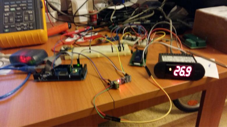

есть (как мне казалась) простая задача: удаленный мониторинг и примитивное управление термостатом с 485 интерфейсом. Собрал стенд, прогнал телеграммы, подключив USB-RS485 конвертер, через TERMITE (Modbus RTU terminal), все хорошо. В комментах, в начале программы, я указал образец сеанса связи ....
Теперь начал дружить контроллер с Ардуиной, но не тут то было. Не понимают они друг друга хоть убей. Вот код (начал с примитива, что бы понять, работает ли данный механизм), который почему то работает по принципу: туда дуй, а от туда ... В общем, уважаемые форумчане, если у кого был опыт работы с Modbus RTU, подскажите, в чем моя ошибка?
//                все эксперименты на Arduino MEGA2560
//                в арсенале: Ардуино Мега 2560, TTL to RS-485 module, программатор AVRISP MK II, термостат Pego EXPERT NANO 3CF

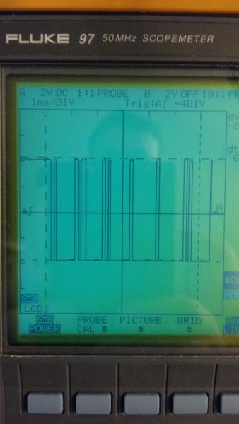

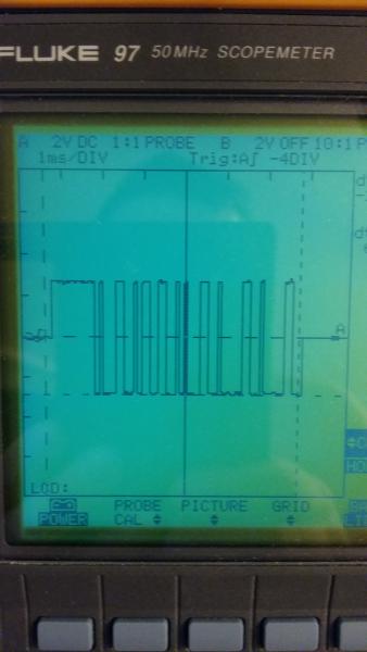

Вот экран осциллографа, когда я с компьютера посылал телеграммы и получал вразумительные ответы от термостата:
отправка с компьютера
а вот что я получил, когда пытался отправить с Ардуино:
буду рыть в сторону формата отправляемых данных ...

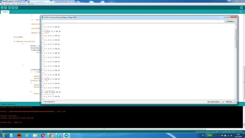

Код (говнокод если быть точным) шлет 1 единственную телеграмму и получает от контроллера правильный ответ !!!
Но! Пока CRC я не допилил (не сложно, в инете полно примеров) мусор не отсеивается. Скриншот работы:
и позорище:

Deniska407
Зарегистрирован: 03.11.2014
Кому не спится в ночь глухую? ... таксисту!, жулику! и ....! я тоже между прочим не сплю!
Вот что получилось в итоге (пока мониторю через сериал порт):
вот что на рабочем столе:
ну и код соответственно (може кто чего для себя полезного узнает ... хотя и так все понятно, особенно теперь):
