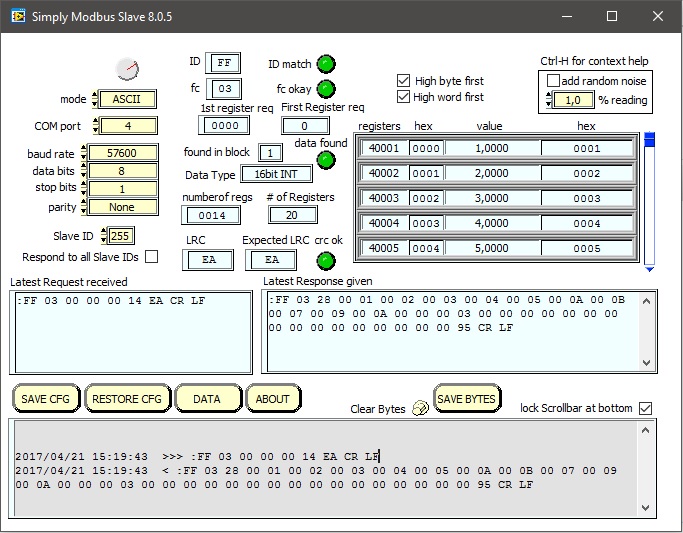

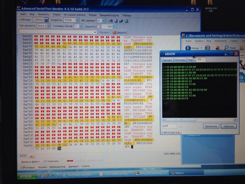

У меня есть прибор и к нему подключаются различные датчики по RS485, для программирования адреса датчика и других параметров есть специальная программа, я хотел бы сделать небольшой прибор, чтобы не таскать с собой ноутбук постоянно. Протокол похож на modbus rtu, но у меня не сходится контрольная сумма. И для отправки команды неизвестному датчику используется адрес FF, а не 00.
Vinch
Зарегистрирован: 01.08.2013
Вот примеры посылок и принятых пакетов

Вот пример посылки FF 03 00 00 00 14 EA
FF - это адрес датчика
03 - чтение значений из нескольких регистров хранения
00 00 - start address
00 14 - num of coils
EA - CRC, как я понял
Щас читал про Modbus, и похоже это не rtu, а
Modbus ASCII — для обмена используются только ASCII символы. Для проверки целостности используется однобайтовая контрольная сумма. Начало и конец сообщения помечаются специальными символами (начало сообщения ":", конец сообщения CR/LF).
контрольную сумму пробовал многими калькуляторами подобрать и в итоге нашел CheckSum8 2s Complement
Осталось все это в ардуино как-то реализовать..

Вот так сделал отправку:
int val = 0;
byte checksum;
  Serial.begin(57600);
  readdata(0xFF, 0x0, 0x14);
//  if (Serial.available() > 0) {
//    val = Serial.read();
//    Serial.print("I received: ");
//    Serial.print(val);
//    Serial.println();
void readdata(byte slave, word address, word flags) {
  Serial.print(":");
  if(slave < 0x10) Serial.print("0");
  Serial.print(slave, HEX);
  Serial.print("03");
  if(address < 0x10) Serial.print("000");
  else if(address < 0x100) Serial.print("00");
  else if(address < 0x1000) Serial.print("0");
  Serial.print(address, HEX);
  if(flags < 0x10) Serial.print("000");
  else if(flags < 0x100) Serial.print("00");
  else if(flags < 0x1000) Serial.print("0");
  Serial.print(flags, HEX);
  checksum = 0x100 - ((slave + address + flags + 0x03)%0x100);
  if(checksum < 0x10) Serial.print("0");
  Serial.println(checksum, HEX);
проверил, в Symply Modbus Slave работает.

Для просветления читаем http://modbus.org/docs/PI_MBUS_300.pdf . (Особенно стр. 8 рис.3, 110,111)
В вашем случае полный фрейм  :FF 03 00 00 00 14 EA CR LF  - в нем EA это не CRC , а LRC - appendix C мануала модбус. Это два HEX charters от 8 битной LRC. Пример расчета LRC дан на си.
