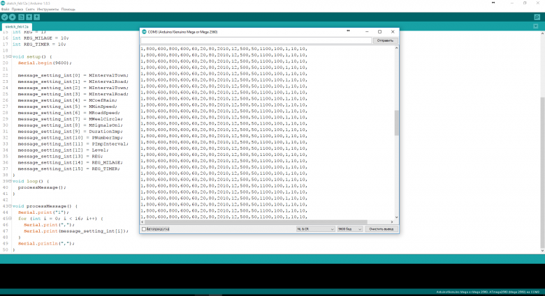

int message_setting_int[16];
int MIntervalTown = 800;
int MIntervalRoad = 600;
int MCoefRain = 60;
int MMinSpeed = 20;
int MRoadSpeed = 80;
int MWeelCircle = 2010;
int MSignalsOn1 = 12;
int DurationImp = 500;
int PNumberImp = 50;
int PImpInterval = 1100;
int Level = 100;
int REG = 1;
int REG_MILAGE = 10;
int REG_TIMER = 10;
      message_setting_int[0]=MIntervalTown;
      message_setting_int[1]=MIntervalRoad;
      message_setting_int[2]=MIntervalTown;
      message_setting_int[3]=MIntervalRoad;
      message_setting_int[4]=MCoefRain;
      message_setting_int[5]=MMinSpeed;
      message_setting_int[6]=MRoadSpeed;
      message_setting_int[7]=MWeelCircle;
      message_setting_int[8]=MSignalsOn1;
      message_setting_int[9]=DurationImp;
      message_setting_int[10]=PNumberImp;
      message_setting_int[11]=PImpInterval;
      message_setting_int[12]=Level;
      message_setting_int[13]=REG;
      message_setting_int[14]=REG_MILAGE;
      message_setting_int[15]=REG_TIMER;
   processMessage();
void processMessage() {
               Serial.print("1");
               for (int i = 0; i < 16; i++) {
                Serial.print(",");
                Serial.print(message_setting_int[i]);
           Serial.println(",");
Вроде все проверил, но ни как не получается....
В ячейки массива 0 и в 1 - вписываем те же данные что и в 2 и 3 : 800 и 600
но при выводе в serial (вывожу все ячейки через запятую), в 2 и 3 получаю 800 и 600, а вот в 0 и 1 получаю 40 и 0
Вот полученные данные:
1,40,0,800,600,60,20,80,2010,12,500,50,1100,100,1,10,10,120,60,40,

Прошу прощения, просто хотел облегчить поиск ошибки, думал, что в какой то банальности ошибся, вот код который не работает:
int cnt = 0;
int ledpin=13;
int BluetoothData;
int TypeMess = 1;
unsigned long message_setting_long[2];
int MCoefRain = 60;
int MMinSpeed = 20;
int Level = 100;
int REG = 1;
int REG_TIMER = 10;
unsigned long TIntervalTown  = 120; //Интервал в сек, между импульсами в Городе
unsigned long TIntervalRoad = 60;   //Интервал в сек, между импульсами на Трассе
unsigned long TIntervalRain = 40;   //Интервал в сек в дождь
   pinMode(ledpin,OUTPUT);
      message_setting_long[0]=TIntervalTown;
      message_setting_long[1]=TIntervalRoad;
      message_setting_long[2]=TIntervalRain;
   cnt++;
   processMessage();
   if (Serial.available())
     BluetoothData=Serial.parseInt();
      MIntervalTown=BluetoothData;
      message_setting_int[2]=BluetoothData;
        if(BluetoothData=='1')
            // if number 1 pressed ....
            digitalWrite(ledpin,1);
            Serial.println("Включен пин 13! ");
        if (BluetoothData=='0')
            // if number 0 pressed ....
            digitalWrite(ledpin,0);
            Serial.println("Выключен пин 13! ");
           Serial.print(TypeMess, DEC);
                Serial.print(",");
           for (int i = 0; i < 3; i++) {   //цикл от 0 до 2
                Serial.print(",");
                Serial.print(message_setting_long[i]);
           Serial.println(","); // последняя "," и переход на новую строку
выдает:
alexnf
Зарегистрирован: 13.03.2015
наверно нашел ошибку, не правильно объявил массив:
заменил на:
unsigned long message_setting_long[3];
все заработало
не понятно только почему ошибка в этом массиве, влияла на другой
vk007
Зарегистрирован: 16.06.2015
Я вам еще в субботу писал #2, что вы неправильно объявляете массив. Могли бы до этого времени уже проверить объявление всех своих массивов.
А по поводу, почему "ошибка в этом массиве, влияла на другой" то подумайте, если вам местная власть выделила 6 соток для огорода, а вы обрабатываете 8, то не кажется ли вам, что вы влезли на чей-то чужой огород?
