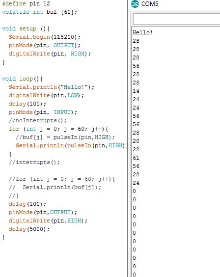

Если закоментировать запись в массив и раскоментировать непосредсвенный вывод длины импульса в терминал - все норм. Но, естественно, все импульсы выдатать в терминал ардуина не успевает, поэтому нужно записать в массив.

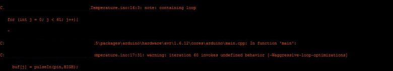

Вместо for (int j = 0; j = 60; j++){  // j = 60 - это условие выполнения цикла такое ? Странноватое оно.
попробуйте for (int j = 0; j < 60; j++){

В строке 16 условие j=60 всегда истинно, т.е. цикл работает бесконечно.

Хмм... а ка кже тогда работает это?:
    //buf[j] = pulseIn(pin,HIGH);
    Serial.println(pulseIn(pin,HIGH));
Тем более оно не может быть всегда истинно.... потому как j равняется 60, только тогда когда цикл проходит 61 шаг и только тогда, в других случаях j либо меньше 60, либо больше 60, что уже никак не = 60.

Ну да, проблема не в бесконечном цикле, а то, что при этом буфер переполняется. Конечно, всё дело не в бесконечном цикле. А вы тут автору со своими советами. Он лучше знает.
__Alexander
Зарегистрирован: 24.10.2012
у вас массив на 60 элементов, т.е. с 0 по 59, 60-й за пределами массива, потому и виснет. надо онли < 60
Это бесконечный чикл в котором j всегда равно 60, поскольку результат присвоения инту значения 60 всегда истина ! Да еще и запись ведется за пределы массива, поскольку последний его индекс имеет значение 59.

Оно всегда инстинно, потому что Вы не сравниваете j с 60, а присваиваете j значение 60. И результат такого присваивания - 60, т.е. истина.
