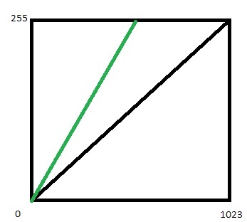

соответствует чёрному графику. так как в данном конкретном случае показатель 1023 не достижим. возможно ли построить зелёный график с помощью функции map

данная строка LEDbrightness = map(photocellReading, 0, 1023, 0, 255);
Можно любой линейный. Вот описание команды: http://arduino.ru/Reference/Map
Как именно менять решать вам. Что будет при выходе из указанного диапазона не знаю.
вместо 1023 поставить 511(например) и пропорция будет не 1/4 а 1/2
