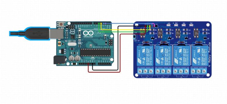

Собираю умную розетку на 8 реле .
Сразу скажу , ЯП толком не знаю .
Arduino Uno + shild w5100 + 8 Channel Relay Module
аутентификацию взял отсюда https://it4it.club/topic/13-%D... %80%D0%B0/
Использовал код который в комментариях , он без base.64 и легче
Добавил пины , поставил их в условия
получился в итоге вот такой код
  sign in (authentication) to the Web server Arduino
  (с) http://it4it.club

Но , с 6 релюшками он работает , а с 8ми нет !
То есть , если убрать кнопку 7,8 всё будет работать , с 8ю скрипт просто не пускает в веб интерфейс и просит бесконечно пароль .
После загрузки скетча , память на ардуинке остается Скетч использует 18136 байт (56%) памяти устройства. Всего доступно 32256 байт.
Глобальные переменные используют 1107 байт (54%) динамической памяти, оставляя 941 байт для локальных переменных. Максимум: 2048 байт.
Можете помочь в этом проекте ?
Всем добра!
Скетч - это правильно.
Но не хватает еще и схемы (с обязательным указанием разводки питания).

Я бы не горячился, подавая питание на Vin модуля от ардуины. Сколько "пусковой" ток SRD знаете? Догадываетесь, для чего там 817 оптопары на каждую катушку стоят?

Пятивольтовое srd реле ОДНО потребляет на катушке 90 мА. Это 0,45W в одни руки. А вы там сколькими управлять собрались? Нужно ставить отдельное питание +5v на Vin не меньше 1А, если не хотите проблем c контроллером

Правда, возможно, работает не так, как Вам бы хотелось, но ведь Вы не пишете, как оно должно работать, поэтому помочь Вам невозможно.
Это по поводу скетча.
Теперь по поводу схемы: Вы сами можете разобрать надписи? Лично я - не могу. Единственное, Вы всерьез пытаетесь запитать реле от Ардуины? Возьмите отдельный источник питания не менее 2А.
Ардуино не сможет запитать одно реле на пару секунд  ?
Я не собираюсь всё время держать питание на реле , разумеется подавать сразу же на все реле напряжение ...
Мне это нужно для перезагрузки , как я писал вышел , я буду разрывать подачу электричеством подачей сигнала HIGN
Если на данный момент в коду написано это не правильно , позже я поправлю это , главное сейчас мне разобраться с 7 и 8 кнопкой .
Все строки в client.println() заверни в F(), как тут, например: client.println(F("HTTP/1.0 200 OK"));

ТС - уберите реле и замените их переменными. Если не пойдёт - тогда реально - проблема.
В скетче и без подключения реле проблема наблюдается. Решение - выше.

Всем спасибо !
Помог ответ пользователя sadman41
Всем
Код без библиотеки base64 (он использует меньше памяти , пароль и логин нужно конвертировать отдельно )
